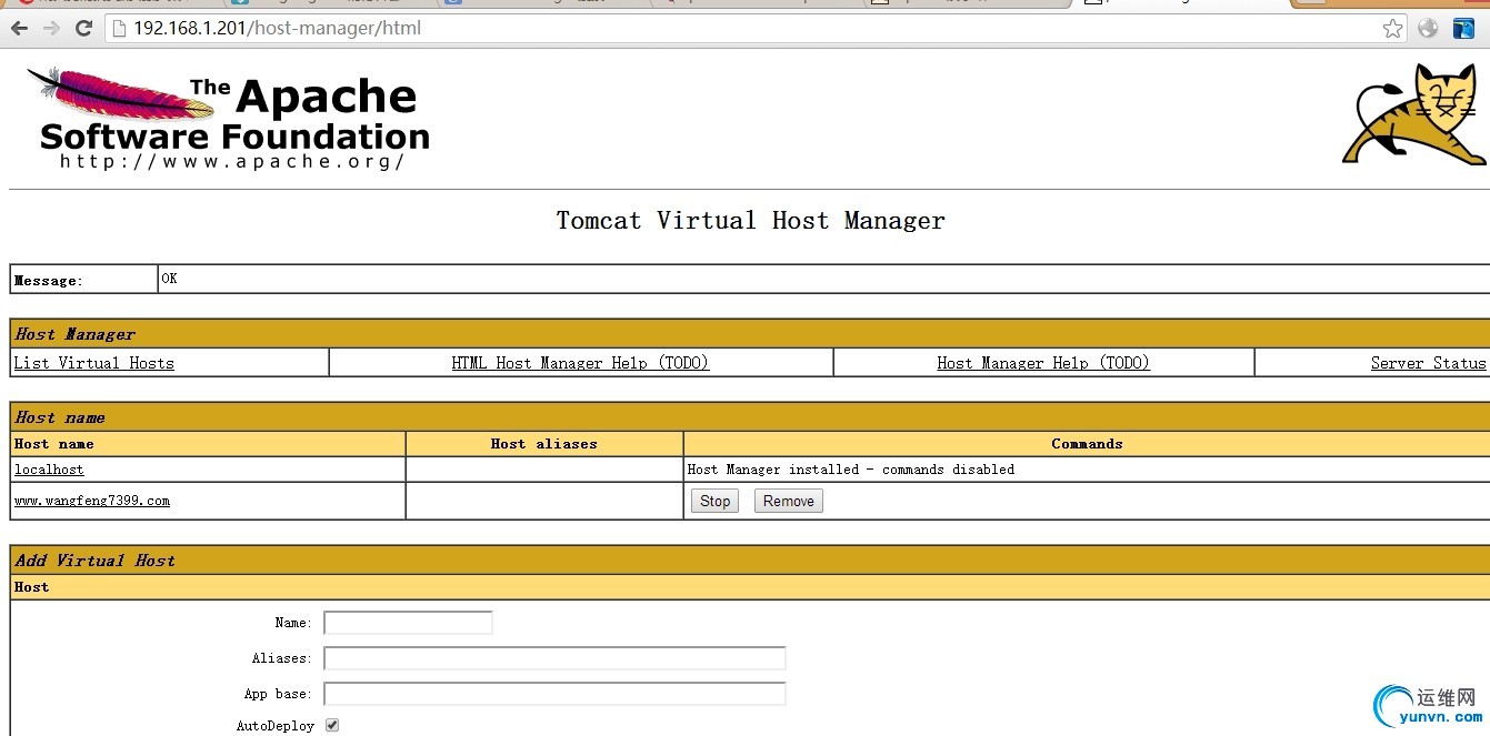

      <Host name="www.wangfeng7399.com"  appBase="/www/html"
            unpackWARs="true" autoDeploy="true">
      </host>

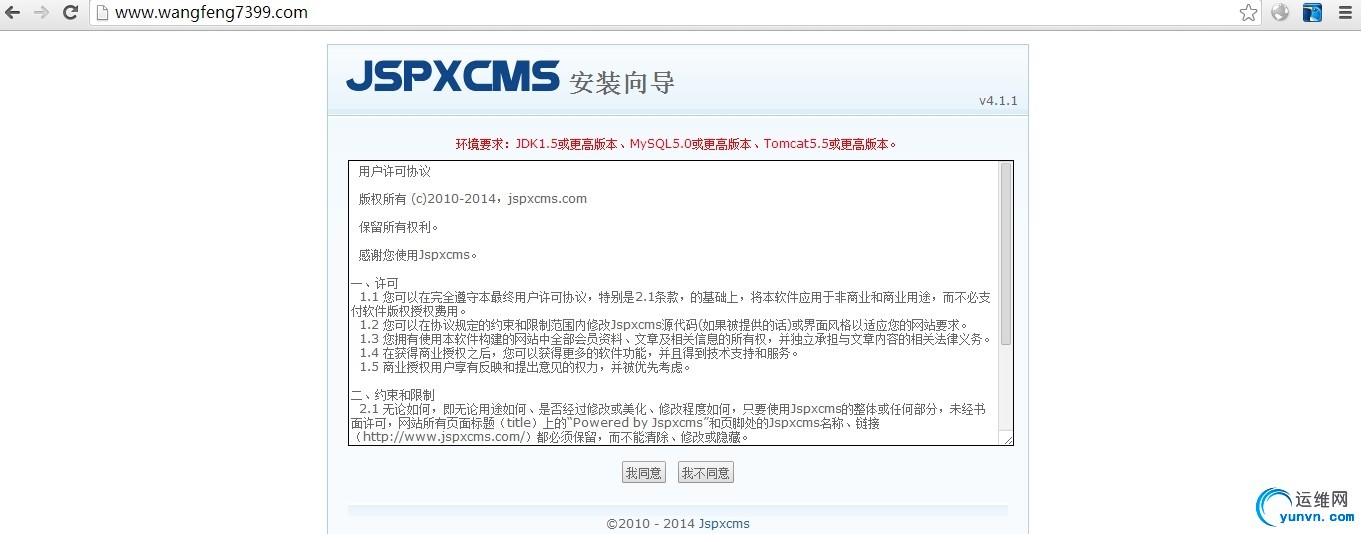

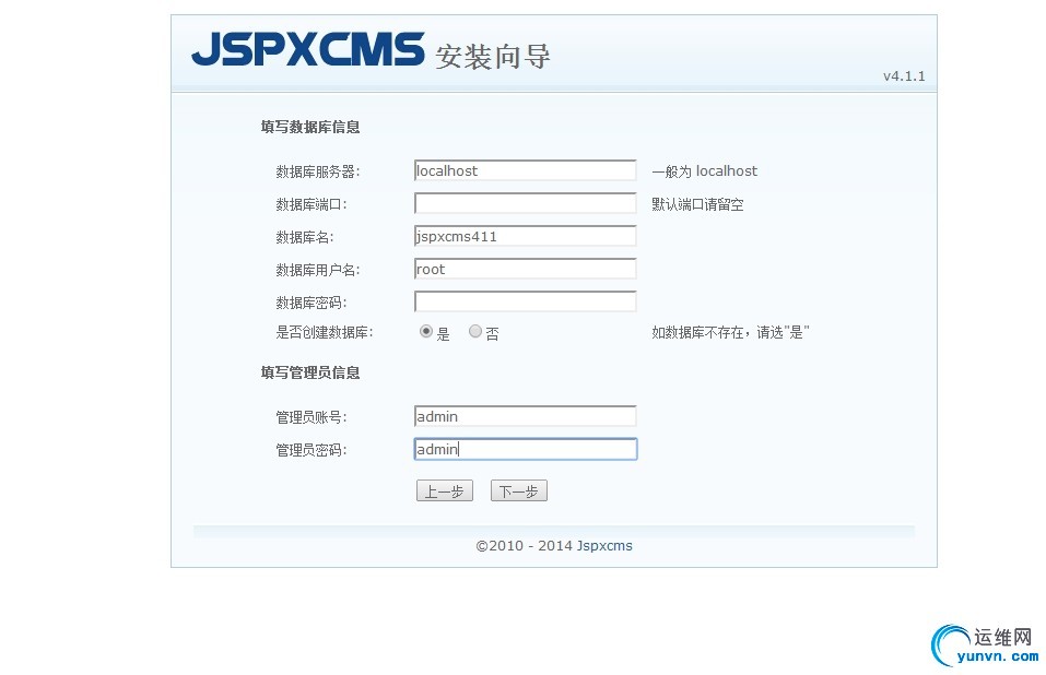

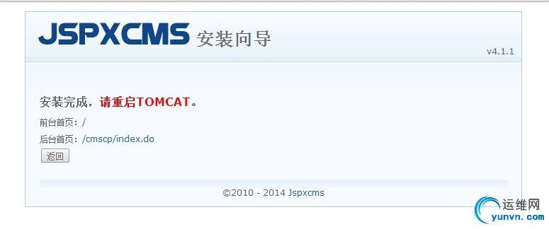

   5.安装程序所需要的数据库,本处使用的为yum安装

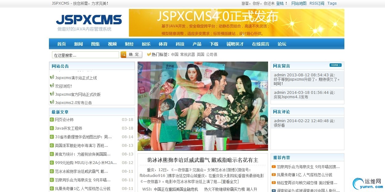

   6.安装程序

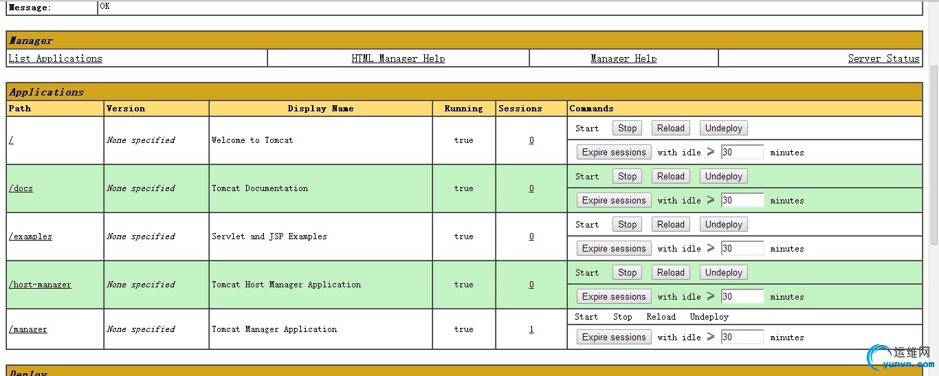

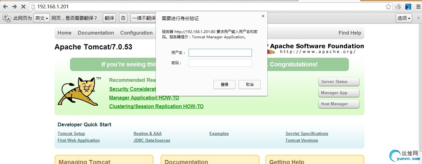

   7.启动tomcat状态页面,配置如下
在conf文件下的tomcat-users.xml中添加如下内容
<role rolename="manager-gui"/>
<user username="tomcat" password="tomcat" roles="manager-gui"/>
   9.Tomcat还支持动态添加主机,
在tomcat-users中添加如下内容
<role rolename="admin-gui"/>
<user username="tomcat" password="tomcat" roles="admin-gui"/>
   可以在图形界面手动添加host主机,还可以停止,删除主机。有木有感觉很强大
