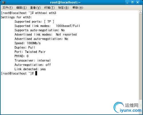

使用方法如下:
ethtool eth3
回车后显示如下图所示的信息。
显示了eth3 的接口类型,连接模式,速率等等信息,方便你找到相应的网卡。(如果是网线Supported ports 就是TP,如果是光纤则显示Fiber)
