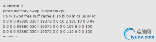

  最常用的是Vmstat命令(在大多数Unix平台下都有这样一些命令),此命令可以查看大多数性能指标。
  例如:
  命令说明:
  vmstat 后面的参数指定了性能指标捕获的时间间隔。3表示每三秒钟捕获一次。第一行数据不用看,没有价值,它仅反映开机以来的平均性能。从第二行开始,反映每三秒钟之内的系统性能指标。这些性能指标中和Swap有关的包括以下几项:
  procs下的w
  它表示当前(三秒钟之内)需要释放内存、交换出去的进程数量。
  memory下的swpd
  它表示使用的Swap空间的大小。
  Swap下的si,so
  si表示当前(三秒钟之内)每秒交换回内存(Swap in)的总量,单位为kbytes;so表示当前(三秒钟之内)每秒交换出内存(Swap out)的总量,单位为kbytes。
  以上的指标数量越大,表示系统越忙。这些指标所表现的系统繁忙程度,与系统具体的配置有关。系统管理员应该在平时系统正常运行时,记下这些指标的数值,在系统发生问题的时候,再进行比较,就会很快发现问题,并制定本系统正常运行的标准指标值,以供性能监控使用。
