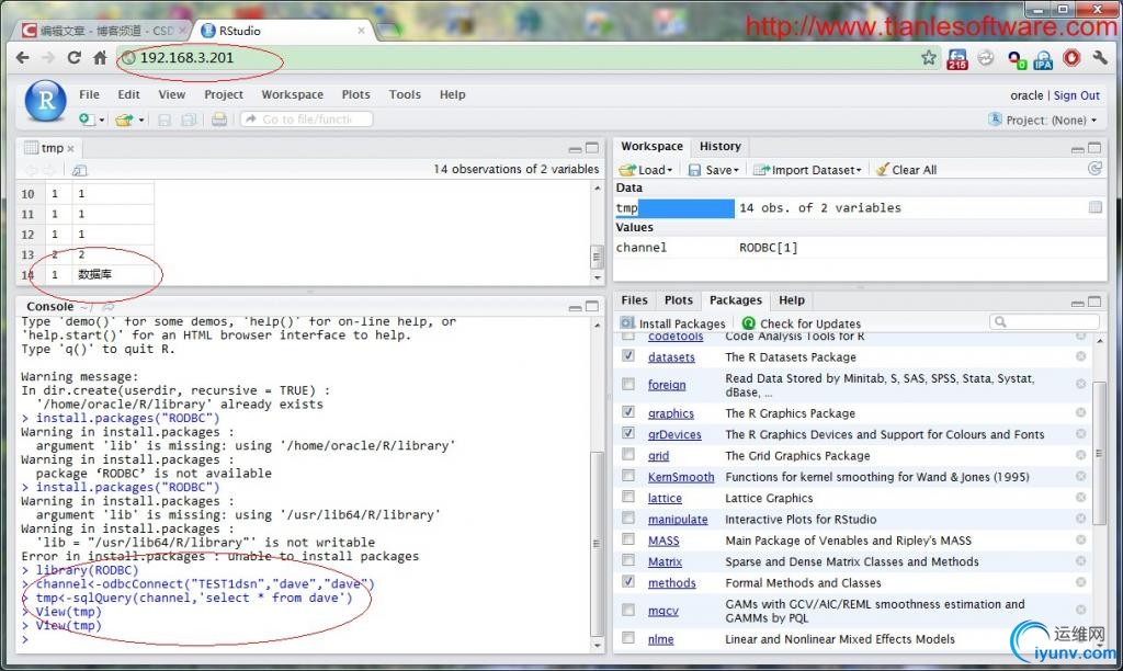

  使用这种方法可以解决RStudio 的中文乱码问题,如果直接在windows下使用RStudio,那么中文显示的是乱码,而使用Linux 下的RStudio Server + unixODBC,就可以解决中文乱码问题了。
