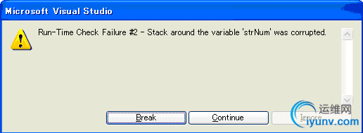

然而我到
winxp
下一运行就报错了:
[Run-Time Check Failure #2 - Stack around the variable 'strNum' was corrupted.]
确实问题就出现在,
createInfo
方法里的
strNum
这个字符数组的大小的设定上。
在使用:
sprintf(strNum, ": %d"
, tmp->num);
时,出现了一个问题。开始如果设定的链表数是
位数时,那么此处
strNum
中前
个字节有
值,第四个字节可以正常的以
\0
结尾,但是在存储
10
时,它在转换成字符之后,就应该是两个单独的字符,应此就占了
字节。此时
strNum
总共的
个字节就都用完了,那么正常的字符串结尾的
\0
就不见了,此时就出现了
win
linux
下两者不同的出错处理。此处,
linux
下的给我创建
100
个数据,我就表示很怀疑了,这是为什么呢?看来
win
的编译器还是挺严格的,这里只是说,
strNum
的堆栈被破坏了,但是
strNum
中的数据是对的,就给报了个
run-time error,
而不会像
linux
下一样,竟然跑出个匪夷所思的结果。不知道是不是我的
gcc
版本太旧了?
还有一个有意思的地方是:
win
在报这个
run-time error
时,是在函数
createInfo
结束时,即
createInfo
退栈时出的错,也就是说在释放
strNum
的内存时发现
strNum
stack was corrupted?
当然,如果在createInfo中将strNum的大小设的足够大的话,这个问题也是不会出现的。

[num]->35       [msg]->hello msg: 35
[num]->34       [msg]->hello msg: 34
[num]->33       [msg]->hello msg: 33
[num]->32       [msg]->hello msg: 32
[num]->31       [msg]->hello msg: 31
[num]->30       [msg]->hello msg: 30
[num]->29       [msg]->hello msg: 29
[num]->28       [msg]->hello msg: 28
[num]->27       [msg]->hello msg: 27
[num]->26       [msg]->hello msg: 26
[num]->25       [msg]->hello msg: 25
[num]->24       [msg]->hello msg: 24
[num]->23       [msg]->hello msg: 23
[num]->22       [msg]->hello msg: 22
[num]->21       [msg]->hello msg: 21
[num]->20       [msg]->hello msg: 20
[num]->19       [msg]->hello msg: 19
[num]->18       [msg]->hello msg: 18
[num]->17       [msg]->hello msg: 17
[num]->16       [msg]->hello msg: 16
[num]->15       [msg]->hello msg: 15
[num]->14       [msg]->hello msg: 14
[num]->13       [msg]->hello msg: 13
[num]->12       [msg]->hello msg: 12
[num]->11       [msg]->hello msg: 11
[num]->10       [msg]->hello msg: 10
[num]->9        [msg]->hello msg: 9
[num]->8        [msg]->hello msg: 8
[num]->7        [msg]->hello msg: 7
[num]->6        [msg]->hello msg: 6
[num]->5        [msg]->hello msg: 5
[num]->4        [msg]->hello msg: 4
[num]->3        [msg]->hello msg: 3
[num]->2        [msg]->hello msg: 2
[num]->1        [msg]->hello msg: 1
[num]->0        [msg]->hello msg: 0
**END**
这个结果是不是非常的牛叉。
附上linux&gcc相关信息:
1.$ cat /proc/version
2.Linux version 2.4.20-8 (bhcompile@porky.devel.redhat.com) (gcc version 3.2.2 20030222 (Red Hat Linux 3.2.2-5)) #1 Thu Mar 13 17:54:28 EST 2003
End
