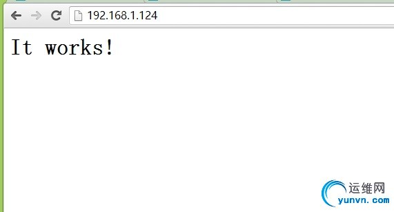

  测试
  可以通过 apachectl start启动

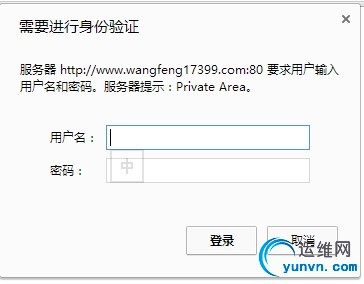

基于用户验证
   我们假设在www.wangfeng17399.com中有一个2.html中的数据为敏感数据,我们要对其做基于用户的验证才能登陆。
<VirtualHost *:80>
    DocumentRoot "/www/html/wangfeng17399"
    ServerName www.wangfeng17399.com
    <Directory "/www/html/wangfeng17399/2.html">
      Options None
      AllowOverride AuthConfig    //文件需要认证
      AuthType Basic              //认证类型为基本认证
      AuthName "Private Area"     //显示的标题
      AuthBasicProvider file      //认证的提供者
      AuthUserFile /usr/local/apache/.userpasswd //认证的文件
      Require valid-user   //可以读取认证文件的用户,vaild-user 表示所有合法用户,也可以 user admin wangfeng7399来制定单个用户
    </Directory>
</VirtualHost>
生成认证文件
[iyunv@wangfeng7399 extra]# htpasswd -c /usr/local/apache/.userpasswd wangfeng7399
New password:
Re-type new password:
Adding password for user wangfeng7399
验证
要求用户输入用户名和密码
输入用户名和密码后可以看到2.html的内容
