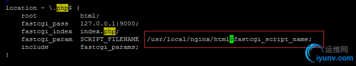

测试PHP解析
1、编辑nginx 的配置文件,将php相关的设置打开
[iyunv@snale nginx]# vim /usr/local/nginx/conf/nginx.conf
wKiom1boDcSxhF6BAAAWat6xqD0405.jpg 改成
修改配置文件后可以用
/usr/local/nginx/sbin/nginx -t  测试配置文件
/usr/local/nginx/sbin/nginx -s reload  重新加载配置文件
在网站目录文件 /usr/local/nginx/html  中写一个php文件 进行测试
[iyunv@snale nginx]# cd /usr/local/nginx/html
[iyunv@snale html]# ls
50x.html  index.html
如果还是出现502错误,那可能是/usr/local/nginx/conf/nginx.conf 配置中的 fastcgi_pass 和 /usr/local/php/etc/php-fpm.conf 中的 "listen "配置不一样导致的
该配置是用于nginx 与php 进行通信的。 要么都为 127.0.0.1:9000  要么为 /tmp/php-fcgi.sock
