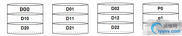

Raid-4
介绍:
    由三块或三块以上设备组成,并行处理磁盘性能,一个硬盘存储冗余校验码,通过异或运算还原数据
      简单来说就是三个或三个以上的硬盘组成一组设备可以实现当某一个硬盘损坏可以使其数据通过异或运算还原,通过读写并行处理提高性能,但是因为冗余校验码都是存放在单一硬盘上,所以此硬盘性能可能会很差,并且易损坏。
图示:
总结:
  • 1.  提高读写性能,IO性能,但是存放校验码的硬盘性能差
  • 2.  提高硬盘的容错能力但是使用一块硬盘存放校验码,要是此硬盘损坏后,后果可想而知的
  • 3.  最少使用三块硬盘
  • 4.  最大磁盘使用空间,为所有硬盘空间中空间最小的硬盘的空间大小乘以硬盘数减去一,公式(N-1)*min(disk1..diskn)
