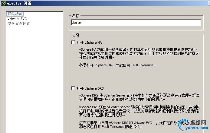

1、群集功能
新建群集向导中的第一个面板可用于为群集指定基本选项。
在该面板中,可以指定群集名称并选择一个或两个群集功能。
名称指定群集的名称。该名称显示在 vSphere Client 清单面板中。必须指定一个名
称,才能继续创建群集。
打开 vSphere HA 如果选中此复选框,则在主机出现故障时,虚拟机将在群集内的其他主机上重新启动。要在群集内的任何虚拟机上启用vSphere Fault Tolerance,必须打开vSphere HA。
打开 vSphere DRS 如果选中此复选框,则DRS 将平衡整个群集的虚拟机负载。即使虚拟机受 HA保护,DRS 也会放置并迁移虚拟机。

要确认是否在主机上成功启用了 vMotion 和 Fault Tolerance,请在 vSphere Client 中查看该主机的摘要选项卡。在“常规”窗格中,vMotion 已启用和已配置 FT 的主机字段均应显示为“是”。
3、创建 vSphere HA 群集和检查合规性
vSphere FaultTolerance 在 vSphere HA 群集环境中使用。在每台主机上配置网络之后,创建vSphere HA 群集并向其中添加主机。可以查看群集配置是否正确以及是否符合成功启用Fault Tolerance 的要求。
步骤
1 将 vSphere Client 连接到 vCenter Server。
2 创建群集并向其中添加主机
3 在 vCenter Server 清单中,选择群集,然后单击配置文件合规情况选项卡。
4 单击立即检查合规性运行合规性测试。
要查看运行的测试,请单击描述。
合规性测试的结果将显示在屏幕的底部。主机将标记为“合规”或“不合规”。
