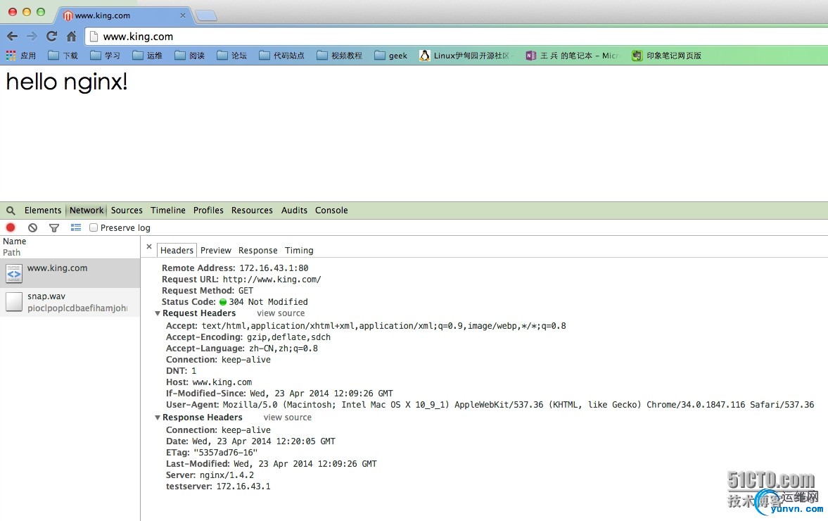

    server {
        listen 80;
        resolver www.king.com;
        add_header testserver $server_addr;
        location / {
            root   /var/www/html;
            index  index.html index.htm;
        location ~* .(jpg|png|gif|jpeg|js|css)$ {
            root /var/www/html;

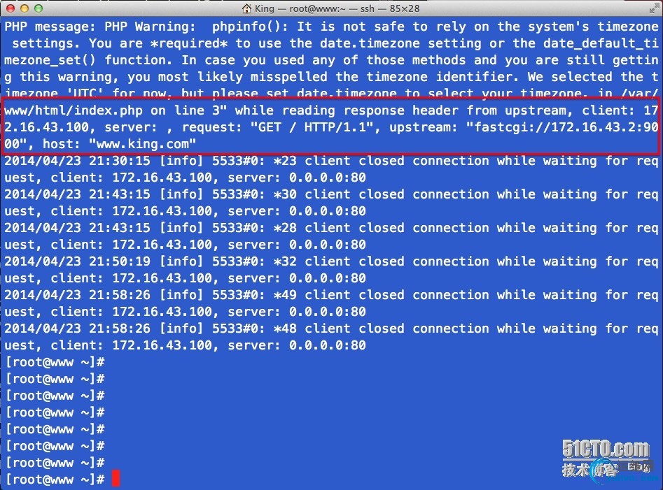

        location ~ .php$ {
            # 这里就是关键,root 这里必须与上游服务器文件路径对应
            root /var/www/html;
            fastcgi_pass   172.16.43.2:9000;
            fastcgi_index  index.php;
            fastcgi_param  SCRIPT_FILENAME  $document_root/$fastcgi_script_name;
            include        fastcgi_params;

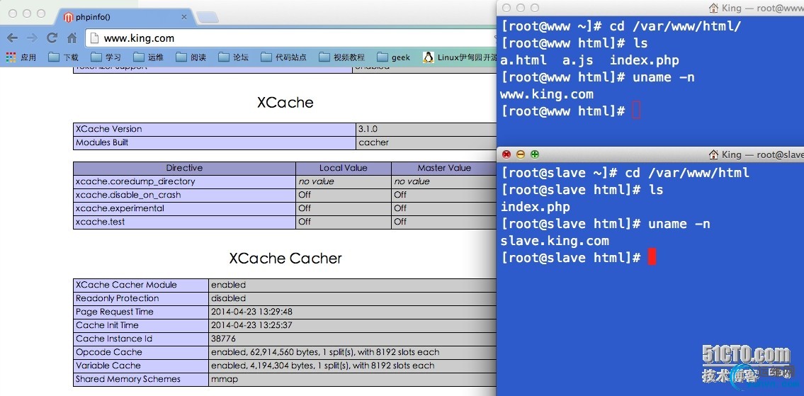

3. php拓展xache安装(172.16.43.2)
# i) 安装xcache
tar xf xcache-3.1.0.tar.bz2
cd xcache-3.1.0
/usr/local/php/bin/phpize
./configure --enable-xcache --with-php-config=/usr/local/php/bin/php-config
make && make install
# 安装结束时,会出现类似如下行, 将后半句复制
Installing shared extensions:     /usr/local/php/lib/php/extensions/no-debug-non-zts-20100525/
# ii) 编辑php.ini,整合php和xcache:
# 首先将xcache提供的样例配置导入php.ini
mkdir /etc/php.d
# xcache.ini文件在xcache的源码目录中。
cp xcache.ini /etc/php.d
# 接下来编辑/etc/php.d/xcache.ini 修改为如下:
extension = /usr/local/php/lib/php/extensions/no-debug-non-zts-20100525/xcache.so

6. 配置测试wordpress
   将wordpress的源代码分别拷贝到172.16.43.1与172.16.43.2对应目录
   (为什么是双份这里我们就可以理解了 :)
