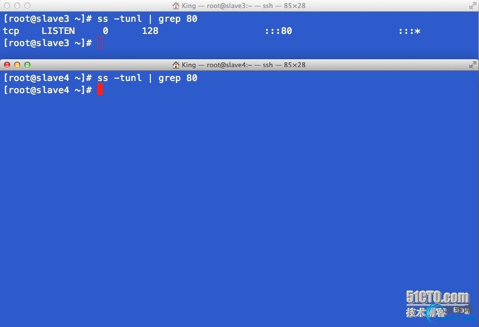

iii) 两台web后端服务器
# 安装 httpd , php
yum -y
install httpd php
###   启动服务   ####    service httpd start

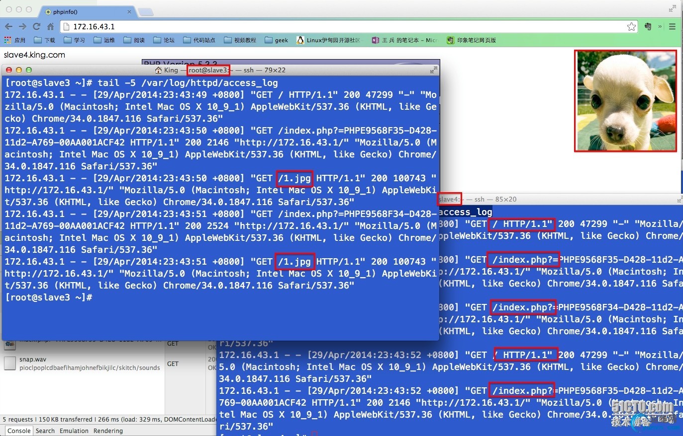

iv) 测试
动静分离
高可用性
关闭了上游一台web服务器,可以见到服务请求没有任何问题, 172.16.43.88 , 188 没有问题
