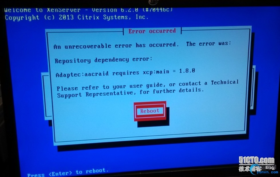

本人安装之前,没有看adaptec官方手册,导致安装成功1-2次之后,再也没有成功过。每次都报如下图片错误,究其原因是驱动还有OS不在同一个介质或盘位导致的。用两张cd之后就再也没有发生报错。一张cd是OS,一张是driver。
报错信息
Repository dependency error:
Adatpec:aacraid requires xcp:main = 1.8.0
注意:有的人问我安装完之后,为什么系统进入图形界面就死了,其实这个还是是raid驱动的原因,在安装过程中要加载两次raid驱动。
