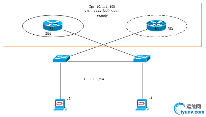

如上图:
  •              概述: R1和R2建立一个邻接关系,并且加入一个组,形成虚拟的路由器,ip地址10.1.1.100 mac地址 aaaa:bbbb:cccc,这样PC可以指向这个虚拟的ip地址为网关。
其中R1和R2之间会选出一个活动路由器(ActiveRouter 其代理ARP开启)和一个备份路由器(Standby Router其代理ARP抑制),平常活动路由器作为网关转发数据,当活动路由器失效之后,备份路由器瞬间切换,保证网络的高可用性。

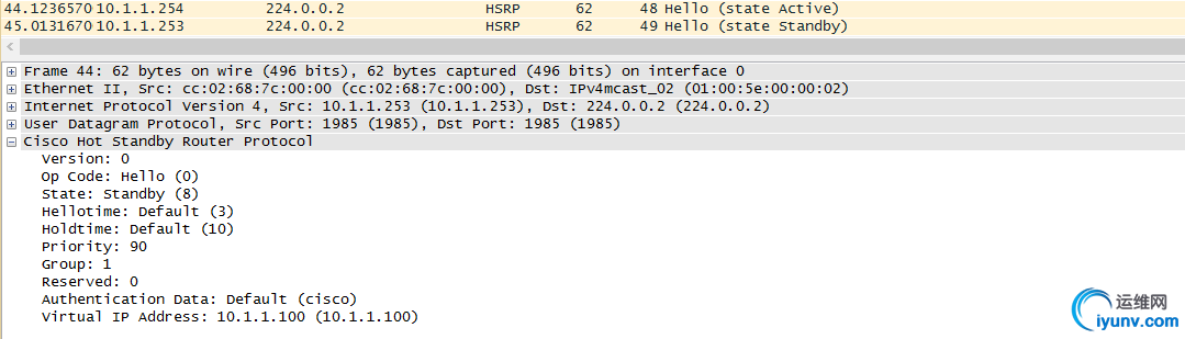

  •            HSRPv1三类报文:
Hello———hello消息通知其他路由器发送路由器的HSRP优先级和状态信息,HSRP路由器默认为每3秒钟发送一个hello消息;
Coup———当一个备用路由器变为一个主动路由器时发送一个coup消息;
Resign———当主动路由器要宕机或者当有优先级更高的路由器发送hello消息时,主动路由器发送一个resign消息。

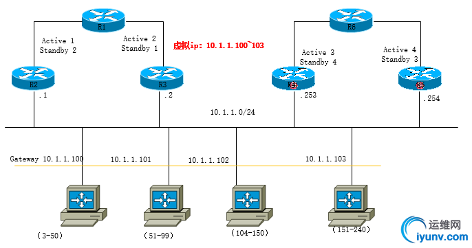

  • HSRP和ICMP的重定向报文
如上图,R1为组1的活动路由器,为组2的备份路由器
                 R2为组2的活动路由器,为组1的备份路由器
                 R3为组3的活动路由器,为组4的备份路由器
                 R4为组4的活动路由器,为组3的备份路由器

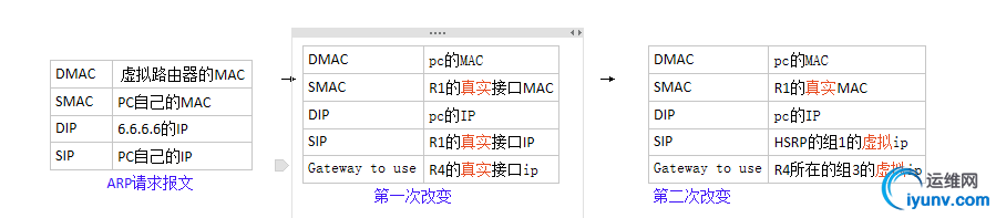

①:ICMP重定向到HSRP的Active路由器
                                        组1的虚拟IP为10.1.1.100,R6上有环回口6.6.6.6 ,PC(3-50)指的网管为.100,属于组1,发送ARP请求,R2发现去往6.6.6.6要走的是R4,这时候R4给PC(3-50)一个
       ICMP重定向报文,告诉该PC,你应该走的网关是.253,在发生重定向之前会做两次操作:
  • 第一次改变或者说是产生这个重定向报文之前是因为R2发现了去往2.2.2.2得走R4.
  • 第二次改变是因为主机只会接收icmp重定向报文中的源ip和我的目的网关相同的报文.
②;ICMP重定向到被动HSRP路由器
    不被允许的
③ICMP重定向到没有运行HSRP的路由器
    允许的,重定向的源IP还是要改变的
开启命令:接口下standby redirect unknown

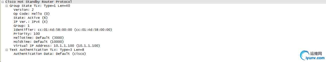

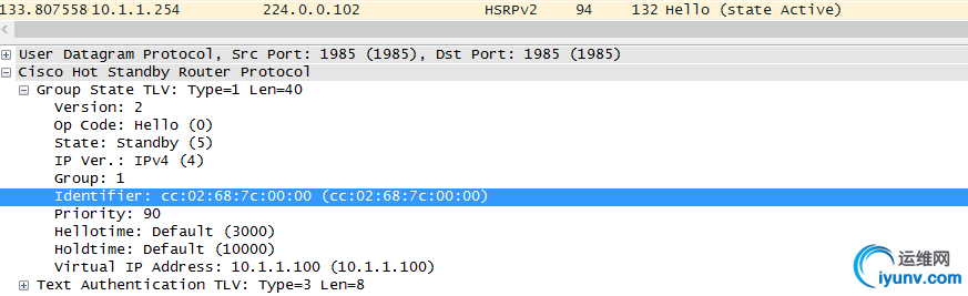

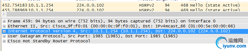

HSRP v2和v1的主要区别:
V1 HELLO报文格式
V2HELLO报文格式
1.组号由原来的0-255变成现在的0-4095
R2(config-if)#standby ?
  <0-4095>        group number
2.支持毫秒级的timer
R2(config-if)#standby 1 timers ?
  <1-254>  Hello interval in seconds
  msec     Specify hello interval in milliseconds
3.多播地址由原来的224.0.0.2变成现在的224.0.0.102(224.0.0.2有可能会和CGMP冲突)
4.便于管理和排错(思科的IOU模拟PC会无法ping通虚拟地址,PT和GNS3倒是可以模拟)
5.原来的报文里面源MAC地址为虚mac地址,现在v2在消息报文里面添加了发送MAC地址的字段
6.接口的状态上把learn和linsten融合到speak中了,有点生成树的RSTP对于STP的端口状态的改变
        initial→speak→backup→(active)

7.虚MAC地址的变化原来的是0000.0c07.acxx,现在是0000.0c9f.fxxx需要注意的是,HSRPv2不支持运行LAN仿真的ATM接口;HSRP v2和HSRP v1不能互操作
Active virtual MAC address is 0000.0c9f.f001
    Local virtual MAC address is 0000.0c9f.f001 (v2 default)
(在同一个接口下不能同时配置v1和v2,会冲突,但是在同一个路由器的不同接口下可以这么配置);HSRPv2在IOS 12.3(4)T之后得到支持;HSRPv2的报文格式发生了巨大变化
