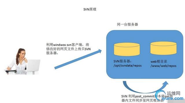

三、配置post-commit,实现自动同步svn版本库文件到web目录
为了可以在修改完代码提交到SVN服务器后,WEB服务器直接同步.需要配置SVN的钩子,进入hooks目录,
cd /opt/svndata/repos/hooks
ls
可以看到有一个post-commit.tmpl文件,这是一个模板文件,复制一份放在此目录下,命名为post-commit,并将其用户组设为www,并设置为可执行:
cp post-commit.tmpl post-commit
chown www:www post-commit
chmod +x post-commit
这样就有了访问www目录的权限。
里面原有的代码全部注释掉.这里可以执行shell命令,每次commit完成后都会调用此文件.

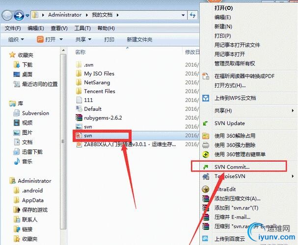

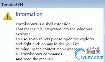

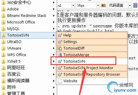

接下来在windows客户端安装svn客户端
上传文件测试,我这里上传了svn.ppt
可以发现,上传的文件已经被传至网站根目录了。
