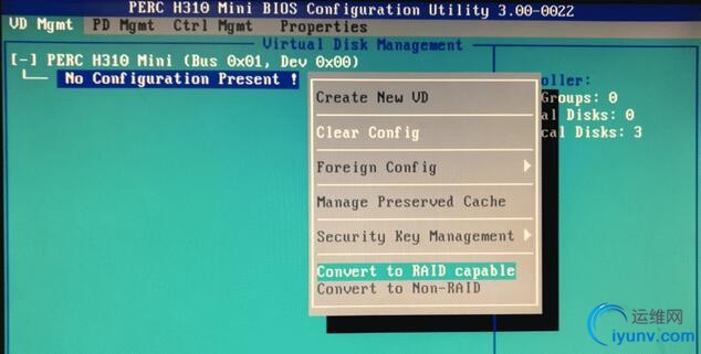

目前是没有RAID信息的,可以看到右侧的Physical Disk数目是3,说明已经正常检测到我们安装的硬盘,接下来就是配置RAID,选中"No Configuration Present"然后按F2,会出现下面的画面

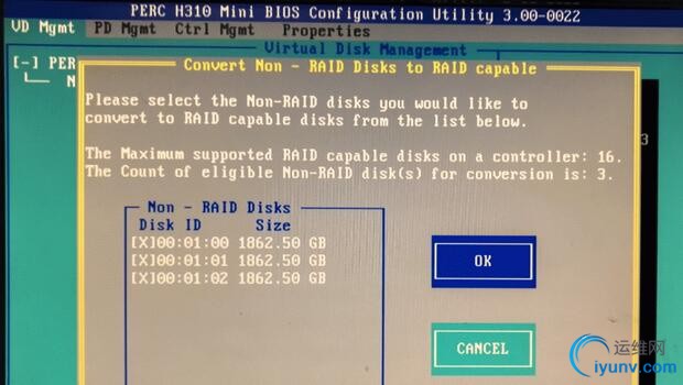

然后选择"Convert to RAID capable"
依次空格选中3块硬盘,然后切换到OK上面回车

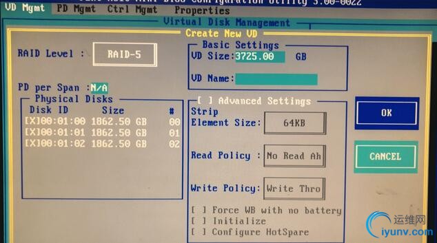

这些步骤是将3块硬盘转换成RAID容量格式,接下来就可以创建RAID了,还是在"No Configuration Present"按F2,这次我们要选择"Creat New VD"
进入RAID配置界面
在RAID Level上回车,会有RAID-0,RAID-1,RAID-5,我这里是用3块盘做RAID5,所以选了RADI-5,然后将3块盘都选中,VD Name填不填都无所谓,因为我只有一个RAID,如果硬盘比较多,划分多个RAID的话最好是设置一个友好名称,以便自己能够区分,"Advanced Setting"中有个热备盘选项,如果想做热备盘可以选择这个,然后选择"Configure HotSpare",热备盘不能加入到RAID阵列中,比如有4块盘,我要一块做热备,那么我做RAID5的时候只能选3块盘,还有一块盘不选中。确认好RAID配置后,切换到OK上回车,就可以看到下图中已经建立好的RAID了,建立好RAID后可以选择初始化,不过不选也没事,重启服务器就会自动初始化。

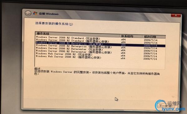

接下来演示一下步骤,先把系统盘放入服务器的光驱,启动顺序将光驱启动排在第一位,启动后先选择需要安装的系统版本

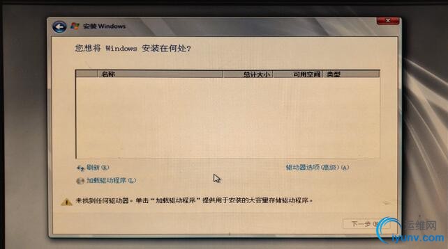

现在我们还没有装RAID卡的驱动,所以是找不到硬盘的,如下图
那么我们要点击加载驱动程序,这个步骤需要一个U盘,U盘内包含了服务器阵列卡的驱动,我这里用的是H310的阵列卡
