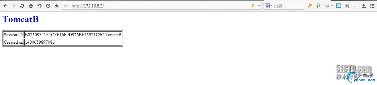

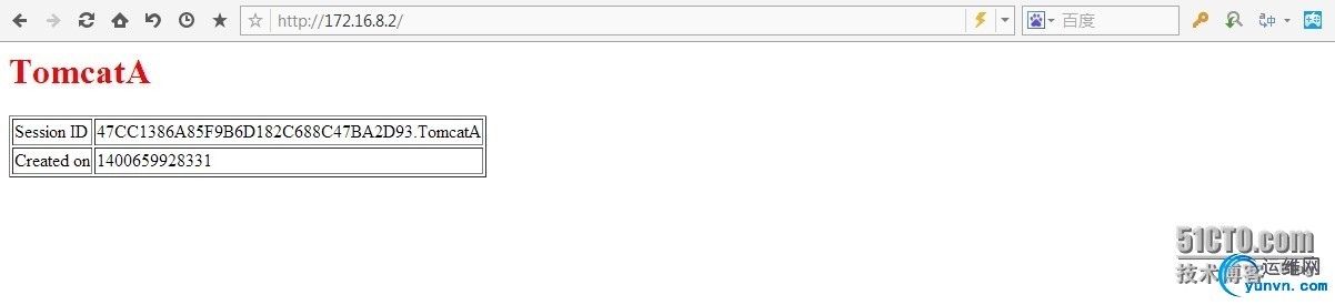

启动测试:

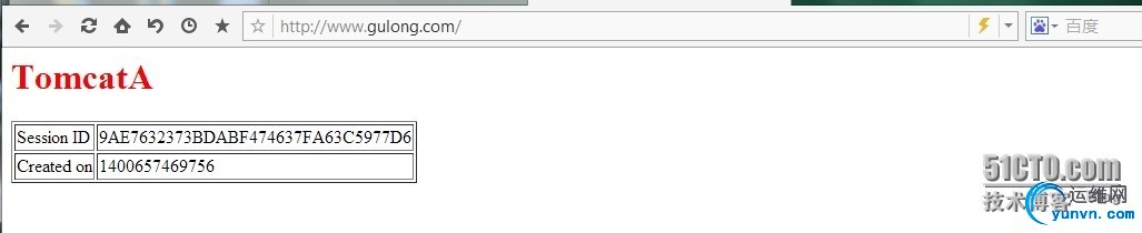

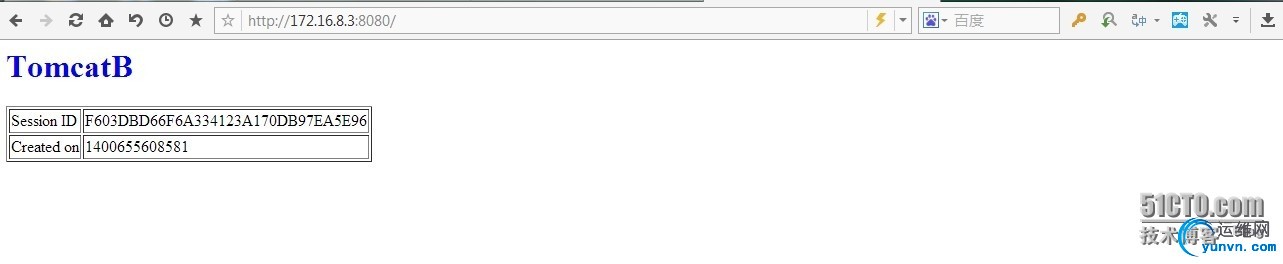

  • 重启httpd,测试
[iyunv@localhost ~]# service httpd restart
wKioL1N8VuTjUDJsAADcNaPrTiI601.jpg wKiom1N8Vy7CnZ8AAADqsFNhAzA121.jpg 从图看出,负载均衡已经实验成功(注:如果要用域名访问,在hosts文件中写入 172.16.8.2 www.gulong.com

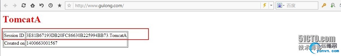

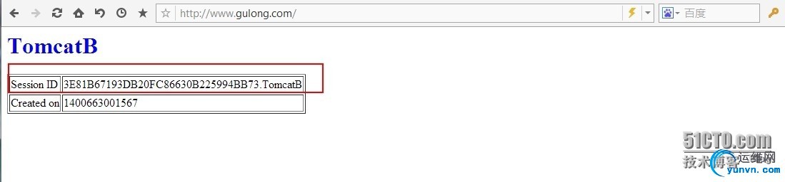

三、DeltaManager实现
     我们发现上面在实验的时候,访问同一站点,session id一直在变,不能保持,这种现象是非常不好的,比如当我们访问一个购物网站时,我们在购物车里添加了一些商品,当我们一刷新网页,因为采用了负载均衡,可能就会转到另一台tomcat服务器上,而我们的会话又没有保持,因此购物车里商品会消失掉,这对购物网站来说是非常糟糕的状况!因此我们需要实现会话保持!

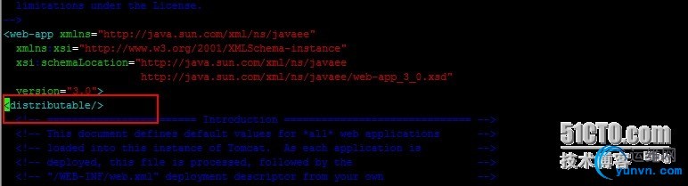

(2).修改web.xml
tomcatA:
[iyunv@node1 ~]# cd /web/webapp/
[iyunv@node1 webapp]# ls
index.jsp
[iyunv@node1 webapp]# mkdir WEB-INF
index.jsp WEB-INF
[iyunv@node1 webapp]# cp /usr/local/tomcat/conf/web.xml WEB-INF/
[iyunv@node1 ~]# vim /usr/local/tomcat/conf/web.xml
tomcatB:
[iyunv@localhost ~]# cd /web/webapp/
[iyunv@localhost webapp]# ls
index.jsp
[iyunv@localhost webapp]# mkdir WEB-INF
index.jsp WEB-INF
[iyunv@localhost webapp]# cp /usr/local/tomcat/conf/web.xml WEB-INF/
[iyunv@localhost ~]# vim /usr/local/tomcat/conf/web.xml

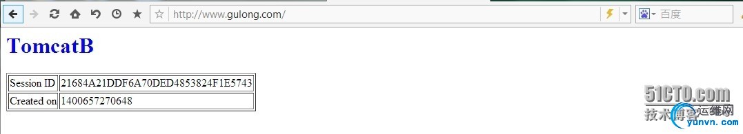

(4)、各节点重启tomcat,测试
#service tomcat restart
从上图看出,不管你怎么刷新SessionID都不会变,说明我们的Tomcat的DeltaManager集群配置完成,实现了多台主机之间会话共享,会话保持成功!
