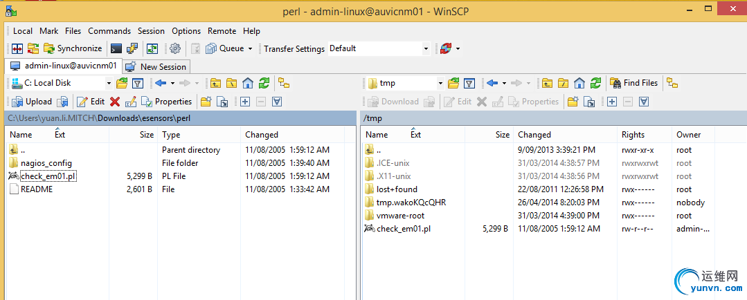

用 winscp打开 tmp目录,这个目录默认允许任何人进行读写操作,然后拷贝check_em01.pl过去,这个是最核心的perl执行程序

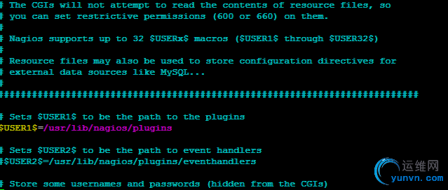

然后我点开 recourse.cfg 看看我的$USER1$到底指向哪里
okay,找到了,把check_em01.pl 拷贝过来

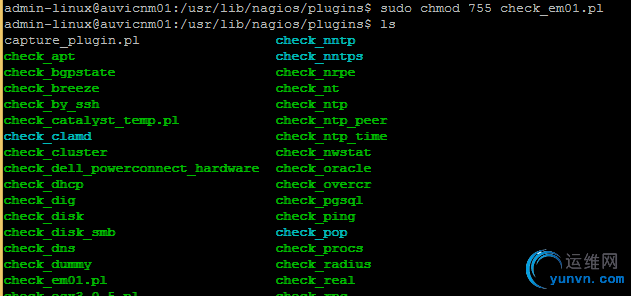

看看颜色不对,他还没有执行权限
chmod更改一下执行的权限

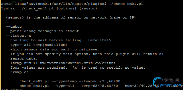

运行看看是否工作
随便测试一下温度,很好,这个脚本工作正常

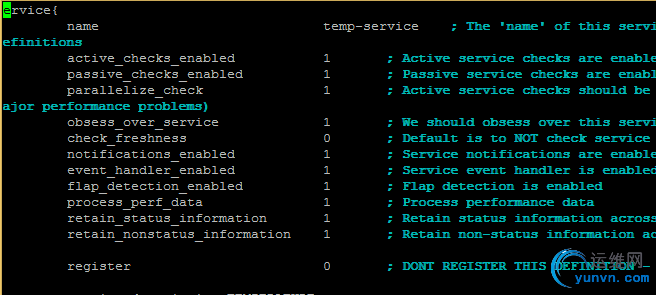

然后在我的 conf.d 文件下(我所有的service template都在这个目录下)创建了个新的文件 em01_sensor.cfg, 里面定义了服务模板文件

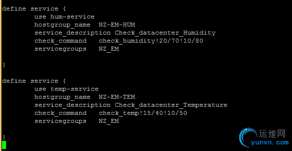

最后,创建一个新的 au_sensor.cfg 文件,里面定义的是我的service, host, host group 以及 service group
