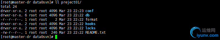

2.4 使用svnadmin创建SVN项目,如下:
cd /usr/local/datasvn
svnadmin create preject01
这时我们会发现在/us/local/datasvn下存在preject01目录

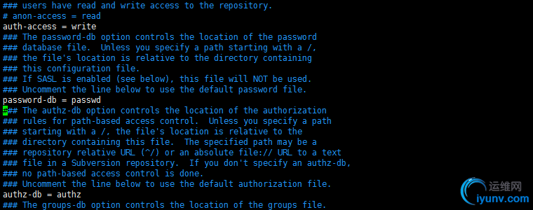

分别编辑conf下的svnserver.conf ,auth,passwd
编辑svnserver.conf文件,修改svn的认证方式以及用户权限属性以及目录权限属性
修改至如下内容
编辑authz文件,设置svn目录读写权限,内容如下
编辑passwd文件,添加认证svn的用户
echo “admin = admin123” >> /usr/local/data0svn/preject01/conf/passwd
