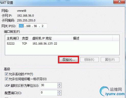

1)使用VMware自带的NAT模式进行映射:
  • 打开虚拟机的虚拟网络编辑器
  • 选择VMnet8 NAT模式的网卡,点击NAT设置进行编辑:

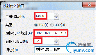

  • 选择添加,进行配置:
  • 配置 主机端口(物理机:192.168.1.192:13800)、虚拟机IP地址(192.168.56.137)、虚拟机端口(22) 等的对应关系:
    配置完成后点击确定进行保存即可。

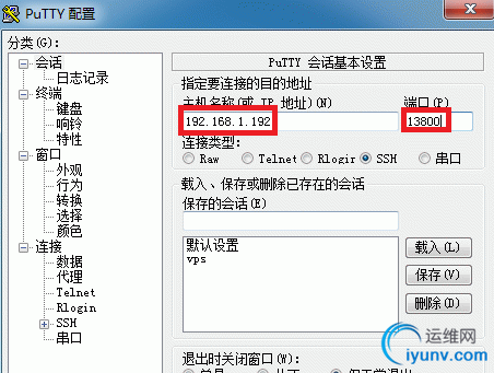

  • 测试连接,这里使用putty:
  • 可以看见,连接到了56.137的虚拟机上:
