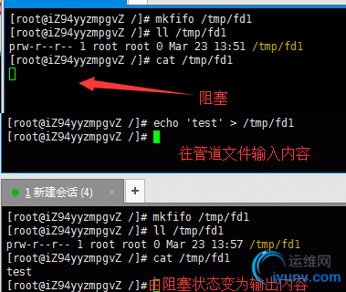

            一.管道文件
                1:无名管道(ps aux | grep nginx)
                2:有名管道(mkfifo /tmp/fd1)
                   有名管道特性:
                                        1.cat /tmp/fd1(如果管道内容为空,则阻塞)
                                         实验:
                                        2.echo "test" > /tmp/fd1(如果没有读管道的操作,则阻塞)
                      总结:
                                利用有名管道的上述特性就可以实现一个队列控制了
