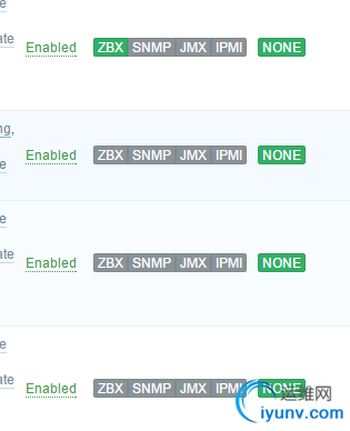

通过proxy监控,添加成功后,以前的机器都没问题,最近添加的几台机器右边的Z都是灰白色不是绿色。从proxy端可以get到数据,但是无法监控,上边的最新数据,图形都是nodata。请问下到底怎么回事,是有机器的数量限制吗?cachesize已经改过,求解啊!!!

I believe host availability information is set by polling processes only.
Is it for sure that there is at least one passive collected (of type 'Zabbix agent') item?
If the host has Active Zabbix Agent, it turns to "Monitoring" when any trigger got "Problem" state.
The other way is to set at least one passive agent item.
去官网看了一下是这样说的,确保proxy上面有监控项目,当proxy有问题触发时,颜色就会变的。

我遇到的统一proxy下面绝大部分都是绿色的,有极小部分是灰色,但是获取数据等都是OK,但是有几次获取的数据明显不准确,比如万兆网卡流量记录是650Gpbs,明显数据有问题,就是因为这个我才想办法去解决这个灰色的问题,发现很多人都遇到了,这个灰色偶尔会造成获取的监控是错误的。我是这么解决的,删除原来的host监控,找同一个porxy下面绿色agent克隆一个host,改成灰色那个host的ip,结果就正常了。我现在都明天啥原因,但是问题解决了,灰色变成了绿色,我在看看数据会不会再出问题。

原因没查到,解决方法---删除该IP的监控,然后重新添加就会显示绿色了。
