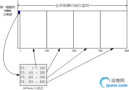

4.3 磁盘分区表(Partition table
在分区表所在的64字节容量中,分为4组记录区,每组记录区记录了该区段的起始和结束的磁柱号码。
假设上面的硬盘装置档名为/dev/hda时
  • P1:/dev/hda1
  • P2:/dev/hda2
  • P3:/dev/hda3
  • P4:/dev/hda4
  • 其实所谓的分区只是针对那个64 bytes的分区表进行配置而已!
  • 硬盘默认的分区表仅能写入四个分区
  • 这四个分区称为主要(Primary)或扩展(Extended)分区
  • 分区的最小单位为磁柱(cylinder)
  • 当系统要写入硬盘时,一定会参考硬盘分区表,才能针对某个分区进行数据的处理

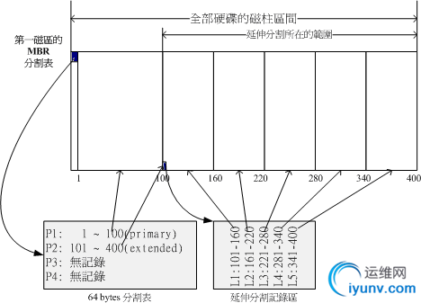

扩展分区的想法是: 既然第一个扇区所在的分区表只能记录4个分区,可利用其他的扇区来记录更多的分区数据。
在上图中,硬盘的四个分区仅使用到两个,P1为主分区,而P2则为扩展分区。请注意, 扩展分区的目的是使用额外的扇区来记录分区数据,扩展分区本身并不能被格式化。然后可以使用扩展分区所指向的那个区块继续作分区的记录。L1-L5称为逻辑分区。
  • P1:/dev/hda1
  • P2:/dev/hda2
  • L1:/dev/hda5
  • L2:/dev/hda6
  • L3:/dev/hda7
  • L4:/dev/hda8
  • L5:/dev/hda9

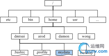

目录树结构
文件系统与目录树的关系(挂载)
所谓的『挂载』就是利用一个目录当成进入点,将磁盘分区表的数据放置在该目录下; 也就是说,进入该目录就可以读取该分区。
