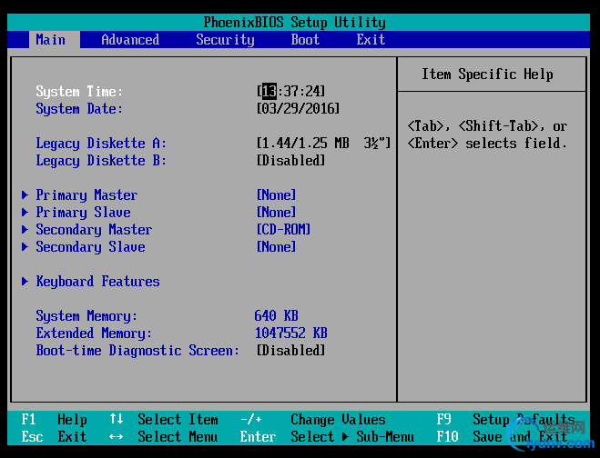

1、POST:加电自检
    POST(PowerOnSelfTest)首先对每一个设备进行检查。完成后会寻找存有引导记录的设备,找到后读入操作系统引导记录,然后将系统控制权交给引导记录,并由引导记录来完成系统的顺利启动。
   BOOT Sequence: 按次序查找各引导设备,第一个有引导程序的设备即为本次启动要用的设备
,一般电脑是按"F2"或"Del"键等等进入BIOS,在里面我们可以调整硬盘的启动顺序。

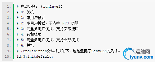

1、读取/etc/inittab来读取默认级别 假设:读取到的默认级别是 3

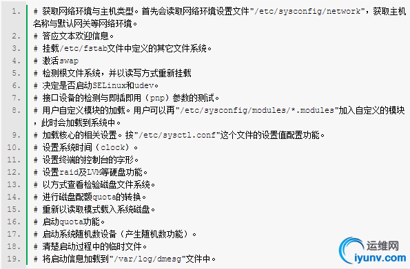

2、执行初始化系统脚本 /etc/rc.d/rc.sysinit 来初始化脚本
这个大家有机会可以读读,脚本主要的作用如下:

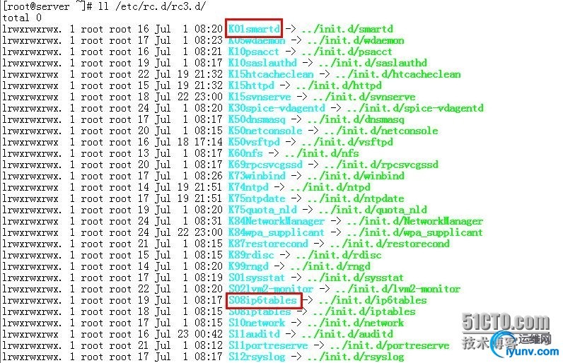

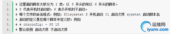

3、然后执行 /etc/rc.d/rc 脚本
此脚本运行的时候此脚本的时候,会读取/etc/rc.d/rc3.d/下的所有脚本,来控制系统启动的时候启动或者关闭那些服务

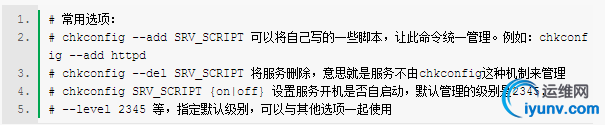

这些脚本是否开机自启动,可由 chkconfig 命令来管理。
