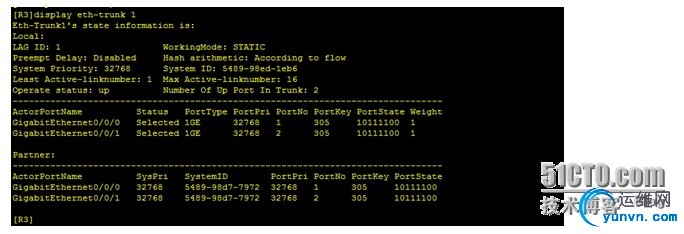

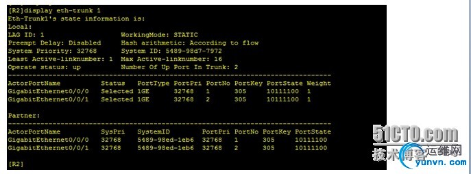

检查配置结果
[R2]display eth-trunk 1
[R3]display eth-trunk 1

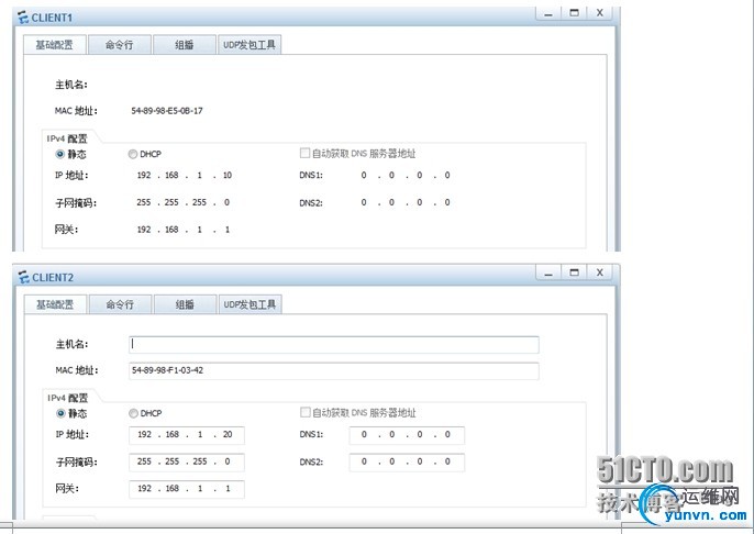

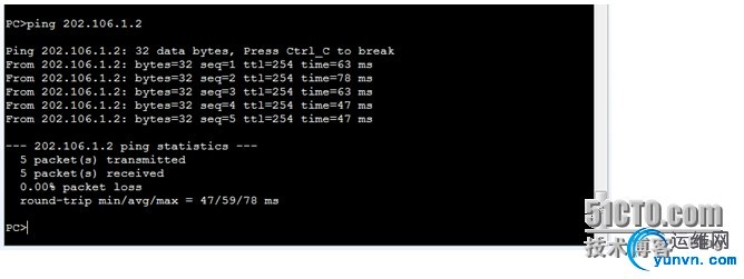

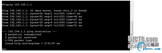

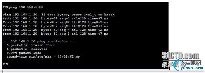

#PC配IP
验证

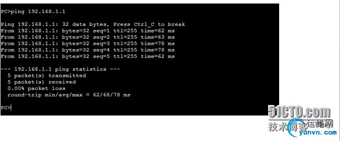

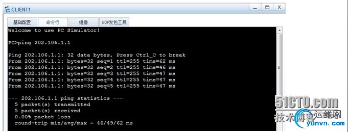

PC1验证
Ping 网关
PingPC2
ping远端路由

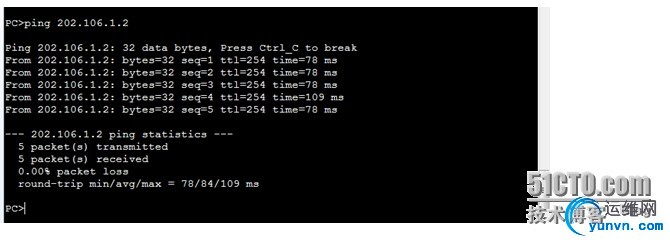

PC2验证
Ping 远端路由
