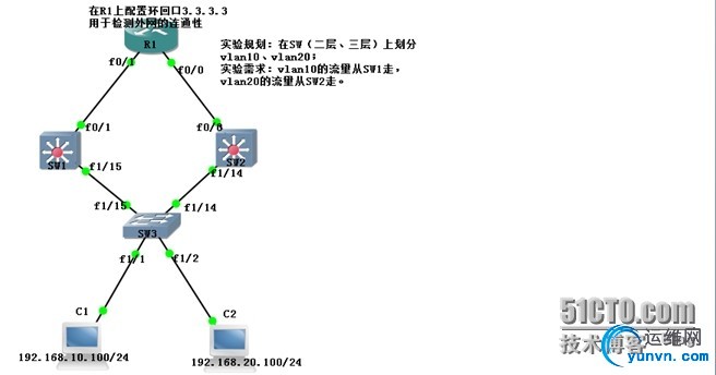

实验拓扑
实验要求vlan10的流量从SW1走,并且使用HSRP;vlan20的流量从SW2走并且使用VRRP时,实验步骤如下:

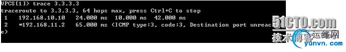

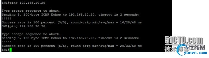

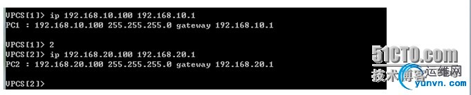

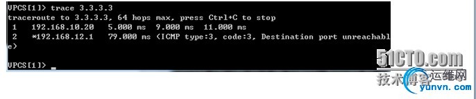

验证SW1与SW2的连通性
验证vlan10的HSRP
与实验要求vlan10的流量从SW1上走不符合,后面讲解:

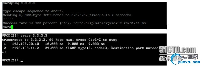

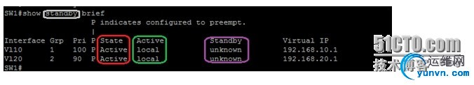

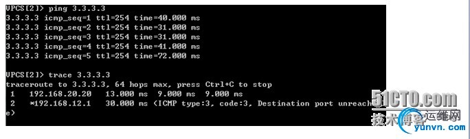

验证vlan20的VRRP
用命令show vrrp brief查看VRRP的状态
用命令show standby brief查看HSRP的状态
:解说上面的情况

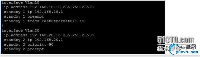

①
截图SWI与SW2上的配置
SW1
SW2
②

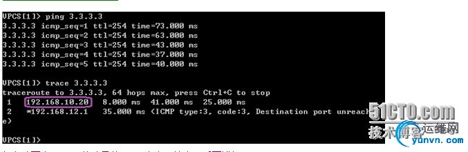

SW2上的接口interface vlan 10 手动down掉,结果如下:
SW2上的interface vlan 20手动down掉,结果如下:
③
SW2上的interface vlan 10手动up后,结果如下:
由此证明:HSRP与VRRP同时存在时,优先使用VRRP。
