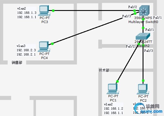

实验拓扑
1、在二层交换机上配置VLAN 2、VLAN 3,分别将端口2、端口3划到VLAN 2、VLAN 3;
2、将二层交换机与三层交换机相连的端口Fa0/1定义为Tag VLAN模式;

6、将VLAN 2、VLAN 3下的主机默认网关分别设置为相应虚拟接口的IP地址;
五、验证
