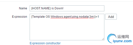

我是通过agent.ping来检测主机存活的
触发器表达式:{Template OS Windows:agent.ping.nodata(3m)}=1,也就是说3分钟取不到agent的ping值就报警。
服务端可以正常ping通客户端,也可以get到数值。但是他就是一直误报,说我down机。然后报了一会儿不到30秒,又说我恢复了。提示OK。
谁能看看是什么问题吗?

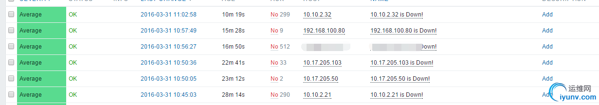

 楼主| 发表于 2016-3-31 13:46:28 | 显示全部楼层
on host "10.17.205.8" failed: first network error, wait for 15 seconds
从日志中发现误报的都会有这个错误。

 楼主| 发表于 2016-3-31 14:55:46 | 显示全部楼层
sky 发表于 2016-3-31 14:33
显示名称无所谓,自己可以随便定义也可以和agent的hostname一致。
多谢了。。其实不是这个问题。我改过试过还是依旧误报。。我仔细看了下日志,on host "10.10.2.32" failed: first network error, wait for 15 seconds这样的错误日志。
只要是有报警的 全部都会生成这一条日志,只能从这里入手了。
