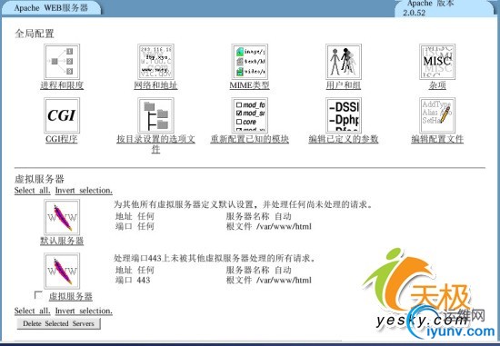

  第1步:回到Webmin的服务器管理界面中,点击第一个图标就可以进入Apache服务器的管理界面。在“服务器”图标的下方,有如下子菜单:“模块配置”、“应用修改”、“停止/启动Apache”、“搜索文档”。然后,可以看到整个配置界面分为两个部分,一个是全局配置,一个是虚拟服务器配置。如图17所示。
图 17
  第2步:打开全局配置下的“网络和地址”图标,在“监听地址和端口”选项后,设置服务器的IP地址和https地址,并输入端口,如80、443。当然,用户也可以自己定义或修改端口。设置完毕,单击“保存”按钮。

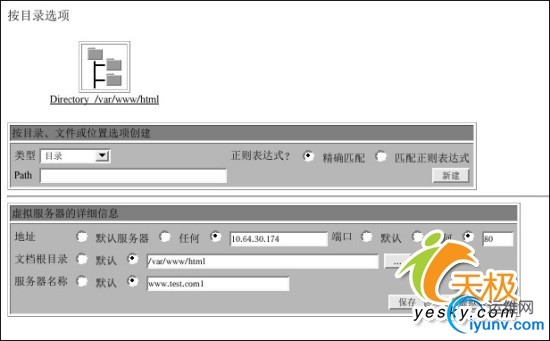

  第3步:如果需要增加虚拟服务器,可以通过Apache服务器主界面中的“创建新的虚拟服务器”选项进行设置。首先指定地址和端口,然后单击“根文件”右边的按钮,选择“/var/www/html”,在“服务器名称”中填入类似的地址,如“www.test.com1”。设置完毕,
  第4步:在缺省服务器的下方出现了一个虚拟服务器,旁边的注释说明了服务器的详细情况。点击此虚拟服务器的图标,即可进入其设置界面。如图18所示。
图 18

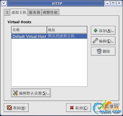

  除了通过Webmin进行配置外,用户还可以通过Redhat Linux上的设置工具进行修改。打开Redhat Linux中“应用程序”菜单上的“系统设置”菜单,选择“服务器设置”上的“HTTP”,也可以对虚拟主机进行修改,效果是一样的。如图19所示,单击“编辑”按钮就可以对虚拟主机的属性进行修改了。此外,还可以进行服务器、调整性能等方面的操作。
图 19

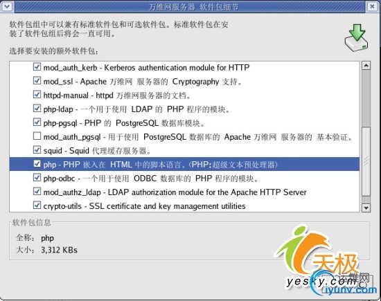

  第1步:单击“系统设置”进入“添加/删除应用程序”,然后系统会进行系统软件包状态检查。在“万维网服务器”选项上打钩,点“细节”可以看到许多和PHP程序相关联的额外软件包,建议将所有和PHP相关的软件包都选中并安装。如图20所示。
图 20
