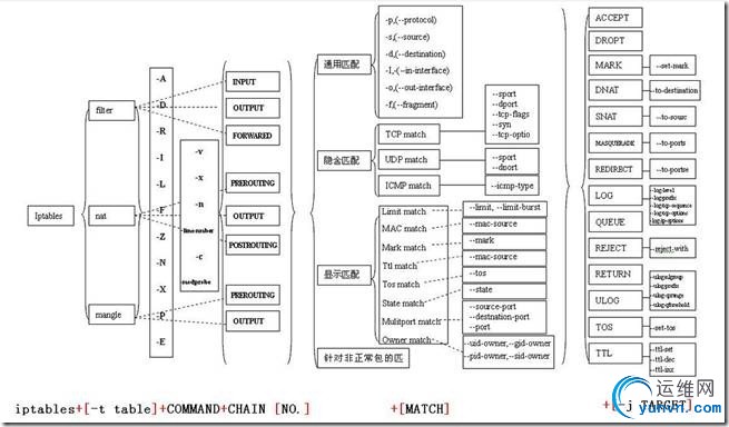

Iptables基础文档
  一 流程图
  二 基本介绍
  (1) 四个表:
  Filter: 用于路由网络数据包。是默认的,也就是说如果没有指定-t参数,当创建一条新规则时,它会默认存放到该表内。
  Nat: 用于NAT表.NAT(Net Address Translation )是一种IP地址转换方法 SNAT,DNAT
  Mangle:用于修改网络数据包的表,如TOS(Type Of Service),TTL(Time To Live),等
  raw: 一般用不到
  注意:表的优先级由高到低的顺序为:raw-->mangle-->nat-->filter
  (2) 五个链:
  INPUT: 网络数据包流向服务器
  OUTPUT:网络数据包流出服务器
  FORWARD: 网络数据包经由服务器转发
  PREROUTING: 网络数据包到达服务器时可以被修改
  POSTROUTING :网络数据包在即将从服务器发出时可以被修改
  (3)表和链的关系:
  对于filter来讲一般只能做在3个链上:INPUT ,FORWARD ,OUTPUT
  对于nat来讲一般也只能做在3个链上:PREROUTING ,OUTPUT ,POSTROUTING
  而mangle则是5个链都可以做:PREROUTING,INPUT,FORWARD,OUTPUT,POSTROUTING
