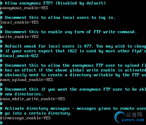

2:配置 vsftpd.conf 配置文件修改
   sudo vim /etc/vsftpd.conf
  用vim,打开-修改如图示
设置如图几个选项就可以了
anonymous_enable=YES  #设置匿名用户可用write_enable=YES # 设置用户写的权限 YESanon_upload_enable=YES #设置匿名用户上传YESanon_mkdir_write_enable=YES # 设置匿名用户新建目录YES
配置好之后:保存退出

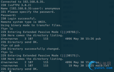

3: 测试 匿名用户访问,上传,新建立目录
#打开终端连接ftp服务器ftp 192.168.8.35 #回车anonymous #输入用户名,匿名用户#要求输入密码,直接回车#出现Using binary mode to transfer files 表示连接成功#ls 查看远程服务器目录#cd pub 切换到远程目录pub#ls 查看远程目录# get hi.txt 下载远程文件到本地#pub mac0.txt 上传本地文件到远程服务器
如上图测试;
测试新建目录;直接使用
mkdir test
即可;
可以在浏览器里面输入ftp://192.168.8.35 打开ftp服务器目录,查看,下载,执行操作测试
