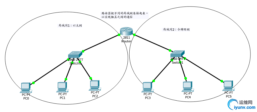

        我们在前面说过,路由器它是一个三层的网络设备(交换机是二层网络设备,转发器是物理层网络设备),通过路由器,我们可以把不同的网络(局域网)连接起来,而这些不同的局域网,可能有以太网、令牌环网等,如下:
(需要注意的是,实际上令牌环网的结构肯定不是像右边这样的,这里只是为了方便画图)
        就像上面图所示,正是借助于路由器,我们才能够将两个不同的局域网络连接起来,而所谓的不同的局域网络,指的是,这两个局域网络上的主机配置的IP地址的网络号是不一样的,关于这个概念,我们下面会慢慢提到,现在先有个认识就可以了。

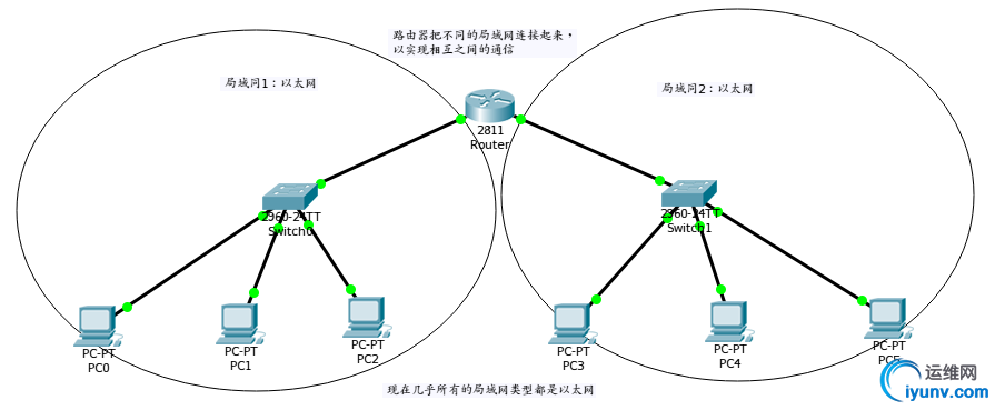

        但是,到了21世纪的今天,令牌环网早已经被淘汰,如今我们可以看到的绝大多数局域网的类型都是以太网,所以,在没有特别说明的情况下,以后我们提到“局域网”这个名词时,指的都是“以太网”,所以,上面的图可以更改为如下:
        但是现在的一个疑问就是,既然都是以太网,那又为什么说这两个局域网是不同的局域网的呢?这到底哪里不同呢?这其实在上面已经有简单的提过,也就是这两个局域网络上的主机配置的IP地址的网络号是不一样的(现在不理解这句话也没有关系,因为还没有真正开始讲IP地址)。可以这么理解:有两个人,他们都是人,但是他们的身份标识不一样,所以我们说这是两个不同的人,但本质上他们都是人;同样的道理,所谓两个不同局域网,他们本质上都是局域网,只是这两个局域网的身份标识不一样而已。
        对于人,我们可以用姓名、身份证号等来作为身份标识,那么对于局域网,又该以什么来作为身份标识呢?
        OK!也许你已经猜到了,就是IP地址!IP地址的其中一个重要功能就是可以区分不同的局域网,当然,它还有另外一个功能,那就是可以区分同一个局域网中的不同主机(亲,一个局域网可以有很多主机的啊,当然要加以区分了)。

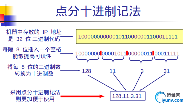

(1)IP地址与点分十进制记法
        计算机所能识别的都是二进制数,所以实际上的IP地址都是32位的二进制数,只不过是为了我们人看起来比较容易区分,我们就把它写成十进制的形式,这种方法我们称之为点分十进制,如下:
        应该非常好理解了,其实这一点懂不懂,就是考察你二进制到底有没有学好。OK,如果觉得可以理解的话,请尝试做下面的几个转换:
