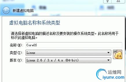

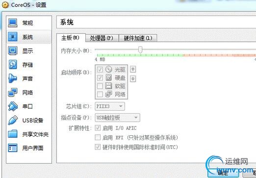

打开VirtualBox新建虚拟机,配置如下:
名称随意了,
内存官网上推荐1G(PS:不能太小了,如果太小ISO镜像加载不成功,出现的症状就是无限次的重启),硬盘官网没有推荐但是在制作CoreOS的VDI硬盘镜像时候有个注释:# Resize virtual disk to 10 GB,所以建议10G大小吧,太小了安装不上。处理器个数看个人电脑情况吧,EFI启动不能使用。
网络配置建议桥接网卡:

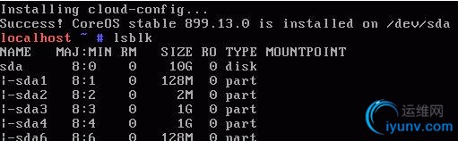

最后执行安装命令:
./coreos-install -d /dev/sda -C stable -c cloud-config.yaml
成功之后显示Success!
....~~~~...~~>>>~>~.~>~>~>~.哎呀,露馅啦,这个贴图是我用13版本时候的~~~~!!!~~~~~~~@!@!
看一下CoreOS究竟用了多大的空间,将近5G的空间。
