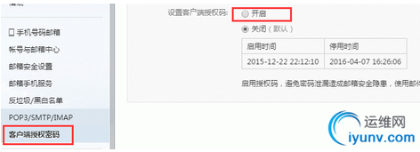

之后就是怎么将这个结果发送出去了,最常用的方法当然是邮件了,自动发送邮件应该说不是什么新鲜事了,在企业内部有个SMTP服务器有个账户用PowerShell发个邮件是再简单不过的事了,不过这种方法变动会比较大,毕竟主动权不在你这边掌握着。所以我们可以用一些公用的邮箱,比如说163或者微软的邮箱,我开始试了一下想用微软的MSN邮箱来实现,但是之后发现微软的安全机制非常严格,如果一段时间内频繁有这种自动的request的话就会要求你一定要输入验证码,否则邮件是发送不了的,只好作罢了。又试了试网易邮箱,网易还是比较灵活的,网易会给你一个叫做客户端授权密码的东西,有了这个东西就可以畅通无阻的发邮件了。来看一下如何设置
首先进入网易邮箱之后点击账号与邮箱中心
  之后点击客户端授权密码,然后选择开启
  之后获取一下验证码就可以了
  设置完成后授权码就开启了,你可以直接把他当密码用

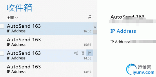

Send-MailMessage -from $username -To '*****@outlook.com' -Subject "IP Address" -Body "IP Address:$ip" -SmtpServer smtp.163.com -Credential $cred -UseSsl
  之后就可以了。检查一下邮件发现已经收到了

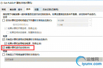

  之后可以结合Windows的任务计划,定时运行这个脚本就可以了
  要注意一点,最好把下边这个选项勾上,因为如果计算机休眠了的话,这个脚本就没办法运行了
