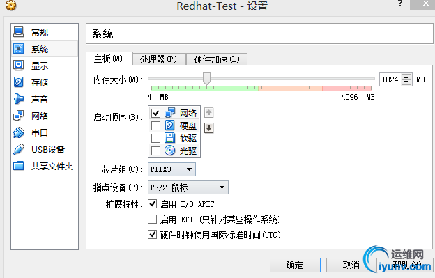

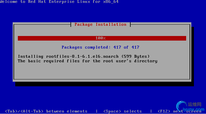

二,测试
1,新建虚拟机,设置系统启动顺序为网络引导
2,设置网络 Host only
3,启动虚拟机
4,开始安装
