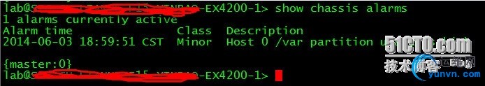

前几天刚部署的EX4200,由于推荐使用版本是12.3R6.6,所以要进行升级至12.3R6.6版本。升级过程中,需要将镜像文件先导入到/var/tmp目录下面,然后使用命令:request system software add /var/tmp/jinstall-ex-4200-12.3R6.6-domestic-signed.tgz validate unlink reboot。加载镜像文件,进行升级。今天突然发现告警灯亮了,登上设备,show chassis alarm 发现有告警提示。
进一步查看,发现/var/tmp分区使用过高,剩余空间只有4%。使用request system storage cleanup命令回车后,告警依然存在。

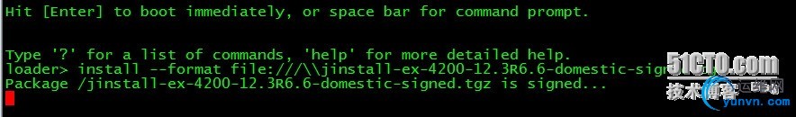

    这次使用U盘升级,现将现有的系统格式掉,再进行升级。下面是升级的具体操作步骤:
    1、将现有的配置再备份一下,以防止出现问题,减少故障恢复时间。
    2、将镜像文件放在格式化好的U盘里。
    3、将U盘插在EX4200的USB口上。
    4、将console线接到EX4200上,执行重启系统的命令。
    5、重启过程中,加载镜像之前,按空格键,如果把握不好时间,可以在重启的过程中,不停地按空格键。
    6、进入loader>模式下。
    7、输入install --format  file:///\\镜像名字,如下图。
    8、回车。
    9、等待10几分钟,安装完毕之后,使用root账户登录,将之前的配置,导入系统中。
