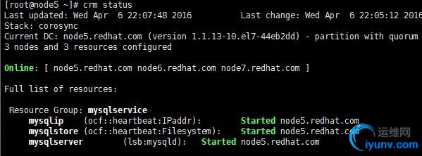

1.首先使用crm status查看节点状态
显示没有问题.

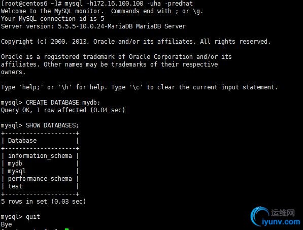

2.这里将NFS服务器当作测试节点,在节点上安装mysql的客户端并进行测试。
[iyunv@centos6 ~]# yum install mysql -y
[iyunv@centos6 ~]# mysql -h172.16.100.100 -uha -predhat
能够正常访问,并且我们在里面创建了一个mydb库。

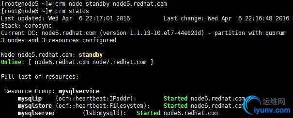

3.现在我们将node5设置为standby状态,测试资源是否能够迁移成功
[iyunv@node5 ~]# crm node standby node5.redhat.com
[iyunv@node5 ~]# crm status
可以看到资源迁移成功。

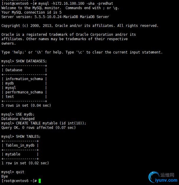

4.再次进行测试。
还是访问我们的VIP172.16.100.100能够正常访问,并且成功的在之前创建的mydb库上又创建了一个测试表。

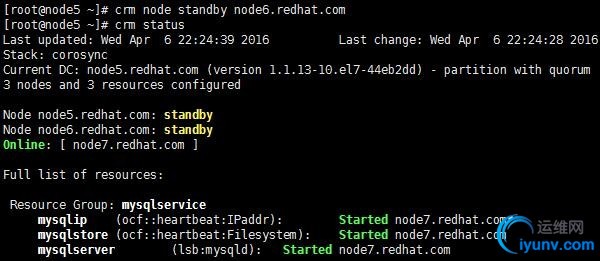

5.现在我们将node6也设置为standby状态,测试资源是否还能够迁移成功
[iyunv@node5 ~]# crm node standby node6.redhat.com
可以看到资源被成功的迁移到了node7上。

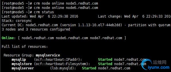

现在我们将node5和node6全部设置回online状态。
[iyunv@node5 ~]# crm node online node5.redhat.com
[iyunv@node5 ~]# crm node online node6.redhat.com
可以看到节点又成功的回来了,这样就成功的实现了MariaDB的高可用。
