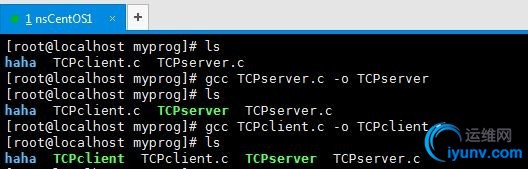

编译TCPserver.c和TCPclient.c
gcc TCPserver.c -o TCPserver
gcc TCPclient.c -o TCPclient

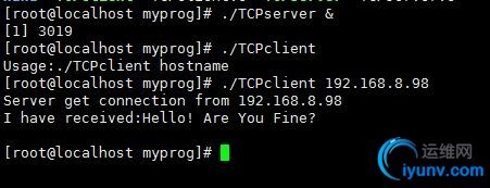

运行tcp服务器段程序和客户端程序,显示过程截图如下:

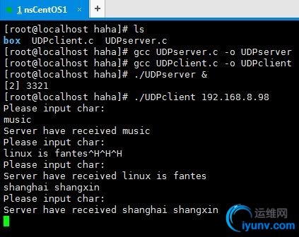

2.面向UDP数据报的socket通信的演示程序由基于UCP的服务器和基于UDP的客户端程序组成。

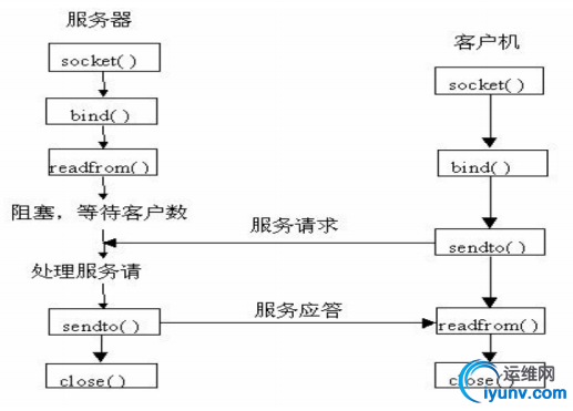

UDP服务器和UDP客户端的通信图如下:

gcc UDPserver.c -o UDPserver
gcc UDPclient.c -o UDPclient
运行udp服务器段程序和客户端程序,显示过程截图如下:
