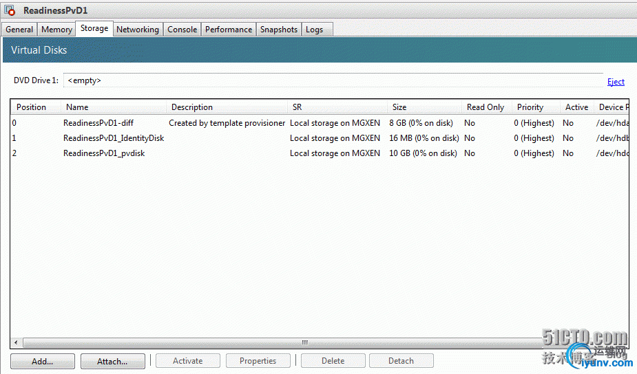

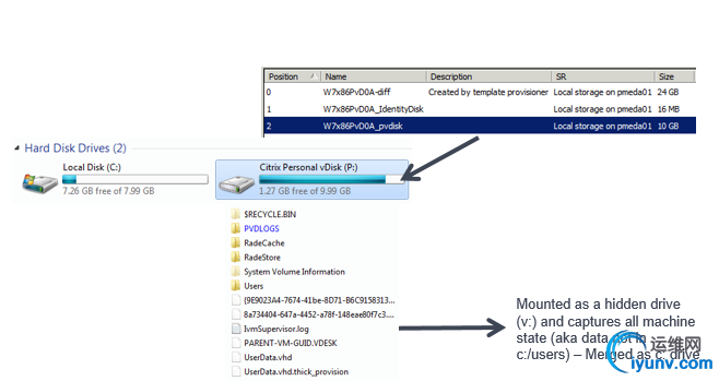

下图为P盘的截图,我们可以看到,下面是基于Citrix MCS置备技术置备的虚拟机,该虚拟机除了拥有MCS的Diff和IdentityDisk外,还拥有一个pvDisk磁盘,该pvDisk磁盘就是在PcD技术中俗称的个人虚拟磁盘。
我们可以在虚拟机管理程序上存储个人虚拟磁盘(以物理方式),但它们不必与连接到虚拟桌面的其他磁盘位于相同的位置。 这样可以降低个人虚拟磁盘存储的成本。
站点创建期间,创建连接时,应为虚拟机使用的磁盘定义存储位置。 可以将个人虚拟磁盘与用于操作系统的磁盘分隔开来。 每台 VM 都必须对这两种磁盘的存储位置具有访问权限。 如果我们为这两种磁盘使用本地存储,则本地存储必须可从同一虚拟机管理程序进行访问。 为确保满足此要求,Studio 仅提供兼容的存储位置。 稍后,还可以从 Studio 中的“配置”>“托管”将个人虚拟磁盘以及它们的存储添加到现有主机(而不是计算机目录)。
可使用任何偏好的方法定期备份个人虚拟磁盘。 虚拟磁盘是虚拟机管理程序的存储层中的标准卷,因此,我们可以像备份任何其他卷一样备份它们。

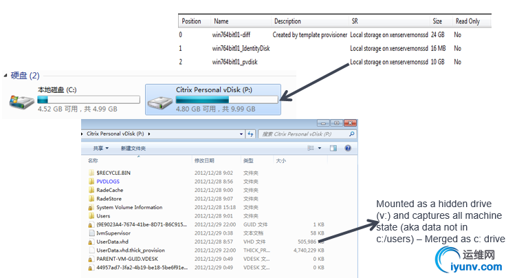

在下图中我们可以看到,P盘的空间在没有使用的时候,就显示已经占用了一半,这是为什么呢?
在上文中我们说了个人虚拟磁盘是有两部分组成,一部分是配置文件,一部分是按照的个性化应用程序VHD文件存储空间。在Personal vDisk (PvD)中,这两部分空间默认情况下是按照50%的比率进行分配的。而且应用程序空间部分默认是隐藏不显示的,所以在我们看来,P盘的空间默认情况下就是占用了一般,即有一半空间P盘是使用不了的。
那一般来说,我们的配置文件都不会占用太大的存储空间,反而我们安装的应用程序空间VHD文件所占用的空间会根据我们安装应用程序的大小而决定。因此我们这部分的空间显然是越大越好。这个越大越是相对于配置文件不会来说,即比如我们给PvD分配一个10GB的空间,在默认情况下配置文件和VHD文件的空间都是5GB,我们希望配置文件2Gb,VHD文件空间8GB,这样是不是更加合理些呢?
可以通过设置VHD 的初始大小手动调整用于决定相对于驱动器 P: 的 VHD 大小的自动调整大小算法。 例如,如果我们知晓用户将安装大量应用程序,但这些应用程序过大,无法安装在 VHD 上,即使通过算法调整大小之后也是如此,则此操作将非常有用。 在此情况下,可以增加应用程序空间的初始大小,以容纳用户安装的应用程序。
更可取的做法是调整主映像上的 VHD 的初始大小。 或者,当用户没有足够的空间来安装应用程序时,也可以调整虚拟桌面上 VHD 的大小。 但是,必须在每个受影响的虚拟桌面上分别重复此操作;无法调整已创建目录中的 VHD 初始大小。

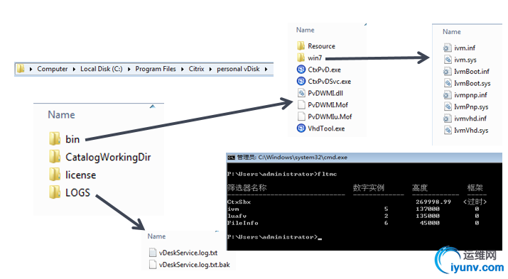

如上图所示,在PvD的目录下,我们可以看见存在着这样的文件目录,其中就包括Logs和服务以及驱动程序。

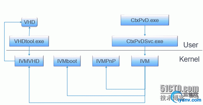

PVD驱动程序主要由下面直接组成:
四个内核模式驱动程序(KMDs)
IVM
IVMBOOT
IVMPnP
IVMVHD
两个用户模式组件
CtxPvD.exe
CtxPvDSvc.exe
实用程序VHDTool.exe
注:Phase 0驱动程序里面没有PVD支持。
当我们将PVD自己安装在基础的VM镜像上时,PVD组件会安装四个驱动程序和用户模式组件。默认会运行ctxpvdsvc,并启动ctxpvd服务,当基础虚拟机关机时,ctxpvd.exe通知ctxpvdsvc停工,通知更新/创建机器状态。并将机器状态计算好之后放置在预大小的VHD文件的上。
使用“fltmc”命令查看当前加载的驱动程序

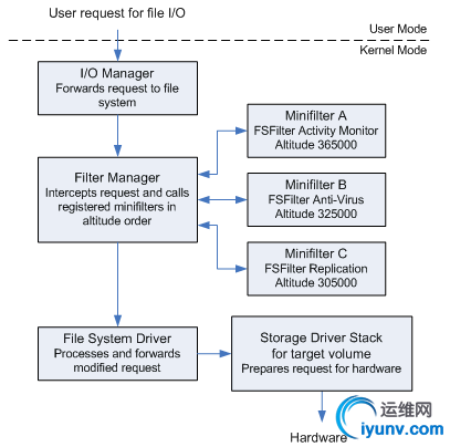

Ivm.sys – 是微软File System Minifilter Drivers架构下的一个minifilter driver实现应用软件的I/O操作如Create, Read, Write, Close等,会被操作系统转化成IRP(I/O Request Packet),发给I/O管理器处理,I/O管理器会将IRP发给Filter管理器进行过滤,过滤完后再发给文件系统驱动、设备驱动最后到达真正的设备。
如上图,在PVD组件中,IVM主要负责维护注册表目录和重定向IO,可谓是PVD技术的核心。

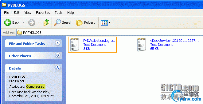

pvdactivation.log.txt包含的信息与初始PVD等配置:
-记录任何明确禁止的特征,如uservpn
- vdisk调整细节
-创建目录
- %USERPROFILE%连接点创建
日志部分可以帮助我们进行PvD的排错。

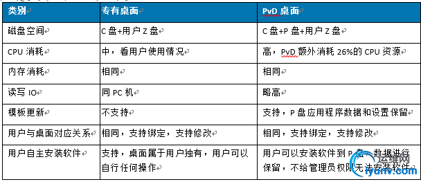

2.7、专有桌面和PvD桌面对比
通过MCS模式发布的任何新建虚拟机镜像由三部分组成主镜像( base image )、差异镜像( diff image 即原快照镜像)、 身份识别镜像( IdentityDisk image)。
专有桌面,即静态永久性桌面,也称为使用个人虚拟磁盘的 VDI。与其他 VDI 桌面类型不同,用户完全可以对这些桌面进行个性化设置。用户首次登录以使用其中一个桌面时,将向此用户分配基于单个主映像的桌面池中的桌面。第一次使用后,用户每次登录以使用其中的桌面时,将连接到此用户第一次使用时向其分配的桌面。计算机重新启动时,会保留对桌面所做的更改,因为这些更改存储在个人虚拟磁盘中。
而PvD桌面会多一个pvDisk的镜像,即P盘。
下面是专有桌面和PvD桌面的对比

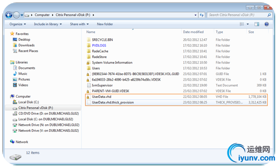

在PvD模式下,我们的C盘有部分空间是会被PvD说占用的。占用的空间= UserData.vhd (V:) + thick provisionfile。实质上这部分空间是存放在我们的pvdisk里面的,在真实的C盘中并不会存在。但是在真实的C盘磁盘索引表中,这部分空间是存在的。因此这部分空间是虚拟的。
