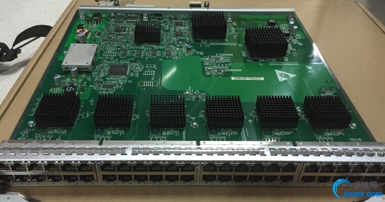

和思科的4500系列一样, S93代表的是设备的型号,S93XX  XX代表的是板卡的槽数,例如:S9306就表示的S9300系列交换机带6个卡槽。可以插6个模块。
具体的硬件构成,和思科的4500系列一样,也是分为机框,业务板,电源,唯一不一样的就是思科是叫做引擎板,而华为是叫做主控板,还有华为可以配置监控板,而思科没有监控板。如图
48端口千兆以太网业务板卡 FOR 华为S9306
