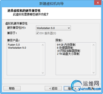

2)选择虚拟机的硬件兼容性
接受默认的Workstation 9.0,如图-2所示,单击“继续”。
图-2

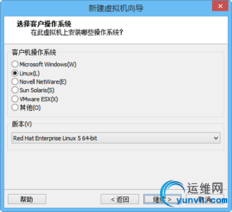

4)选择将要为虚拟机安装的操作系统类型
选择“Linux”-->“Red Hat Enterprise Linux 5 64bit”,如图-4所示,然后再单击“继续”。这一步只是通知VMware Workstation提供一些推荐的硬件配置和兼容性优化,至于以后到底装什么系统,并不在这里决定。
图-4

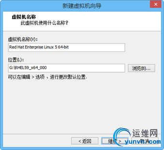

5)指定虚拟机名称和保存位置
为即将建立的虚拟机设置名称、保存位置,如图-5所示,单击“继续”。保存的“位置”应该是一个空文件夹(如果不存在,VMware Workstation也会自动创建),确保此位置所在的分区有足够的剩余磁盘空间。
图-5

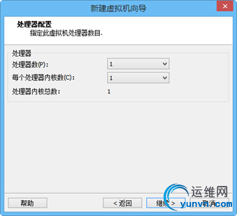

6)选择虚拟机的处理器参数
接受默认的设置,使用单处理器、单核心数,如图-6所示,单击“继续”。
图-6

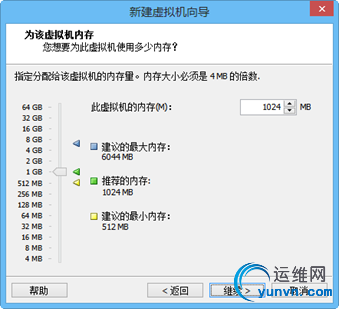

7)设置虚拟机的内存容量
若要顺利安装及运行64位的RHEL 5.9操作系统(特别是图形桌面),建议分配不少于1024MB的内存,如图-7所示。
图-7

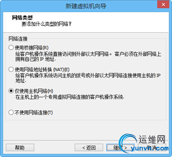

8)设置虚拟机将要使用的网络类型
推荐选择“仅使用主机网络”,如图-8所示,表示此虚拟机的网络通信只用在本机及本机所建的虚拟机范围内。若选择“使用桥接网络”,则此虚拟机相当于连入物理网络,能够与真实网络中的其他服务器相互通信;若选择“使用网络地址转换”,则此虚拟机允许共享真机的IP地址和连接来访问其他主机。
图-8

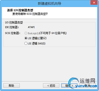

9)选择I/O控制器类型
接受默认值,如图-9所示,单击“继续”。
图-9

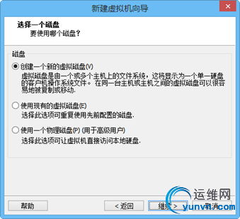

10)为虚拟机指定磁盘
新建的虚拟机一般选择“创建一个新的磁盘”,如图-10所示,单击“继续”。
图-10

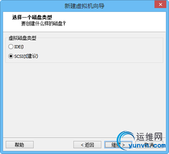

11)选择虚拟磁盘的类型
推荐选择“SCSI”,如图-11所示,单击“继续”。
图-11

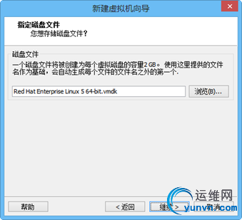

13)指定虚拟磁盘的名称、路径
对于新建的虚拟磁盘,此处可接受默认值,如图-13所示,单击继续。新建的虚拟机磁盘文件默认将保存到虚拟机所在的文件夹。
图-13

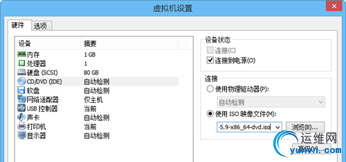

1)设置虚拟机的光盘,为安装Linux做准备
在VMware Workstation左侧的导航栏选中新建的虚拟机,单击右侧主窗口内“编辑虚拟机设置”,选择硬件选项卡中的“CD/DVD(IDE)”-->“使用ISO映像文件”,指定64位RHEL 5.9系统的光盘镜像文件路径,确认勾选“连接到电源”,如图-15所示,然后单击“确定”保存设置。
图-15

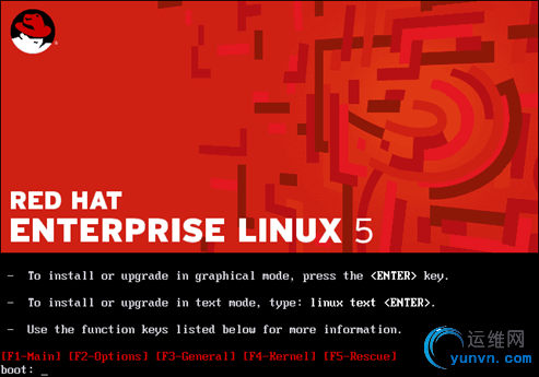

2)启动虚拟机电源,进入RHEL5安装向导程序
打开新虚拟机的电源后,会自动从光盘引导主机(因为新磁盘没有引导信息,自动找其他启动设备),进入RHEL 5.9系统的安装向导程序,如图-16所示。在“boot:”提示字串后,直接按Enter键进入默认的图形化安装。
图-16

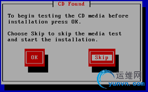

3)检测光盘安装介质
为了避免在安装过程中因介质读取故障而导致安装失败,RHEL 5安装程序运行后的第一项任务就是提醒用户检测安装光盘的完整性。光盘检测需耗费较长时间,因本例中使用的是ISO镜像文件,所以直接按Tab键选择“Skip”,如图-17所示,回车跳过检测。
图-17

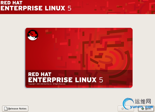

4)安装配置程序的准备界面
单击“Next”按钮,如图-18所示。
图-18

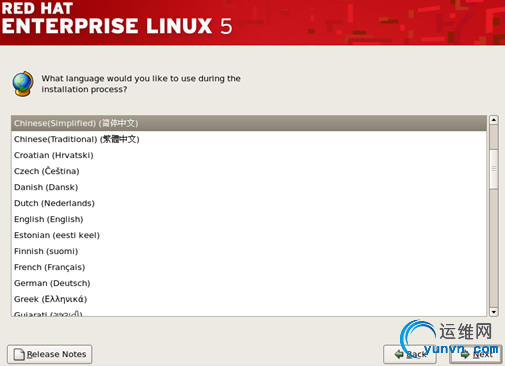

5)选择安装过程中使用的语言
RHEL 5安装程序默认的语言为“English(English)”,为了降低复杂度,对于国内的用户建议选择使用“简体中文”,如图-19所示,单击“Next”继续。
图-19

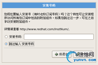

7)填写订阅号码(安装序列号)
部分额外的软件包(如虚拟化、集群等)需要提供订阅号才能在此安装程序中选择,若尚未购买订阅号,可以选择“跳过输入安装号码”,如图-21所示,单击“确定”。接下来会出现跳过提示,单击“跳过”即可。
图-21

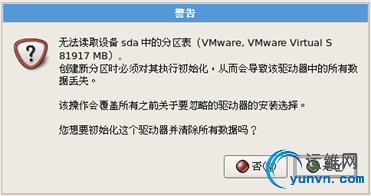

8)初始化磁盘
在新硬盘上安装RHEL 5系统时,会提示需要对硬盘执行初始化操作,硬盘上的数据将会丢失。选择“是”即可,如图-22 所示。
图-22

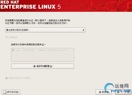

9)选择分区方式
通过下拉列表选中“建立自定义的分区结构”,如图-23所示,单击“下一步”。
图-23

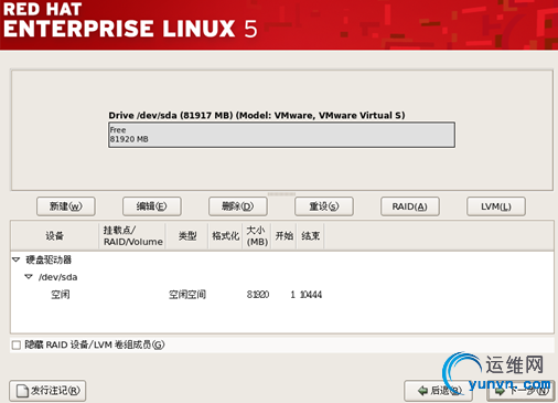

10)设置磁盘分区
接下来会看到安装程序提供的磁盘分区工具,如图-24所示。为了顺利安装及运行RHEL5系统,必须创建一个根(/)分区,建议再创建一个/boot分区存放启动文件、一个交换分区用作虚拟内存。
图-24

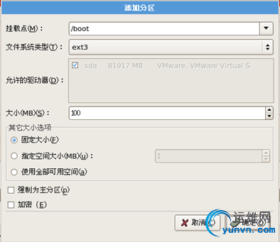

选中“硬盘驱动器”-->“/dev/sda”-->“空闲”,单击上方的“新建”按钮,出现新建分区对话框。定义一个大小为100MB、文件系统为ext3的新分区,挂载点选择/boot,如图-25所示,单击“确定”,/boot分区就定义好了。

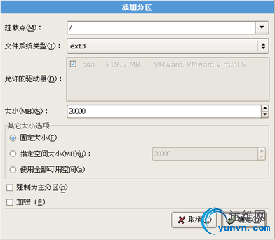

再次选中“硬盘驱动器”-->“/dev/sda”-->“空闲”,单击 “新建”按钮,定义一个根分区——大小20GB、文件系统ext3、挂载点为/,如图-26所示,单击“确定”。
图-26

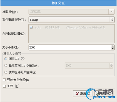

再次选中“硬盘驱动器”-->“/dev/sda”-->“空闲”,单击 “新建”按钮,定义一个交换分区——大小2GB、文件系统swap(交换分区不需要挂载,因此挂载点“不适用”而无需指定),如图-27所示,单击“确定”。

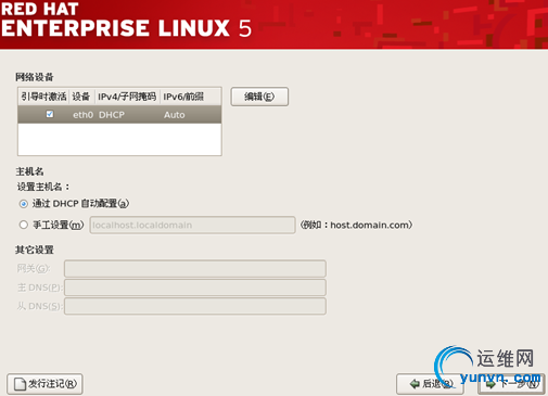

12)设置网卡地址和主机名等参数
在Linux中使用“ethN”形式的命名表示网卡,第1 块网卡使用“eth0”表示,第2 块网卡使用“eth1”表示。网络设备和主机名都接受默认的DHCP方式,如图-31所示,单击“下一步”。
图-31

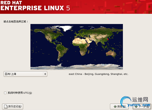

13)设置要使用的时区
选择时区位置“亚洲/上海”,取消“系统时钟使用UTC(S)”复选框,如图-32所示,单击“下一步”。
图-32

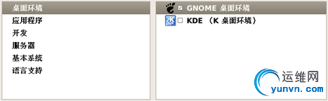

“桌面环境”接受默认,选择“GNOME桌面环境”,如图-35所示,单击“下一步”。
图-35

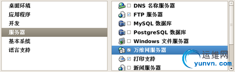

图-36
“服务器”也根据实际需要选择,例如可安装“FTP服务器”、“万维网服务器”,如图-37所示。
图-37

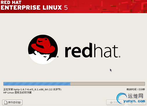

正式安装过程大概需要10~30分钟时间,期间会显示进度条,并估算剩余的时间,如图-39所示。在耐心等待的过程中,可以观察当前所复制软件的名称和描述,这样能够更多地了解系统中各软件包的组成和功能。

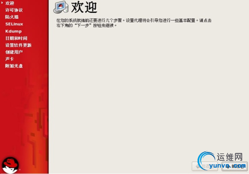

1)确认欢迎界面
新安装的RHEL5系统,首次重启后会出现初始化欢迎界面,左侧列出了接下来将要完成的一系列过程,如图-41所示,单击“前进”继续。
图-41

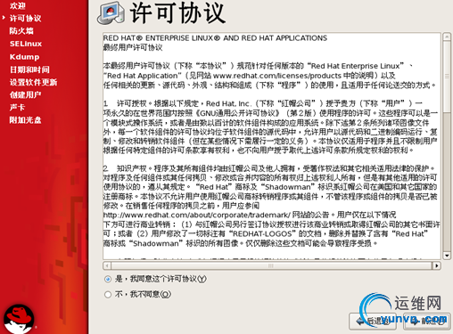

2)同意许可协议
仔细阅读RHEL 5提供的用户许可协议,选中“是,我同意这个许可协议”,然后才能继续下一步的设置,如图-42所示,单击“前进”。
图-42

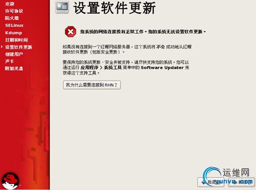

7)设置软件更新
使用红帽的软件更新需要有订阅号,这里直接单击“前进”跳过设置,如图-47所示。
图-47
若当前系统已连接到网络但是未设置软件更新,会提示用户是否以后注册,只需单击“以后注册”即可;若当前系统未连接到网络,则不会出现是否注册的提示。

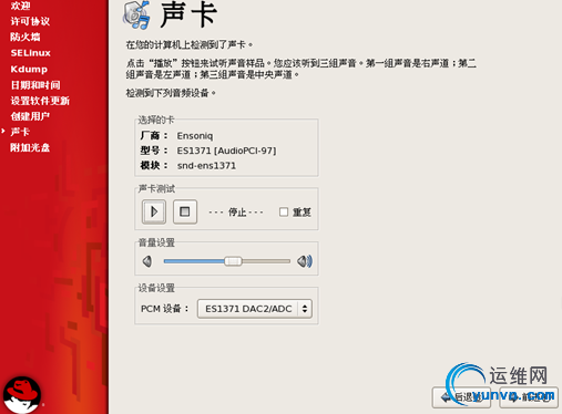

9)声卡测试
根据需要测试声卡是否正常,或者直接单击“前进”,如图-49所示。
图-49

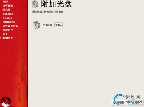

10)附加光盘
这是初始化的最后一个环节,如果有购买的RHEL 附加软件光盘,可以在此步骤中进行安装,如图-50所示,否则直接单击“完成”,结束RHEL5初始化过程。
图-50

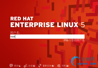

11)进入RHEL5桌面系统环境
完成初始化后,将出现GNOME图形桌面的登录窗口。在“用户名”一栏填入将要登录的用户名(比如root),如图-51所示,然后按Enter键提交;紧接着在“口令”处填入登录用户的密码,再次按Enter键提交。
图-51
用户名/密码均验证无误后,即进入RHEL5系统的图形桌面环境,如图-52所示。到这里就表示RHEL5系统的安装、初始化全部完成,可以正常使用了。
