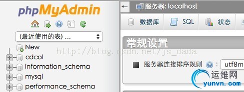

在PHP的学习过程中,MySQL估计是必然会接触的。MySQL的管理相信大家也会使用phpmyadmin:
好吧,phpmyadmin的确是MySQL管理的神器,你想要的,他好多都有,在开发的过程中,对于后台数据库的设计架构帮助真的很大。

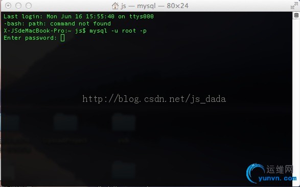

      在Terminal进入到XAMPP的bin文件夹,输入命令:
  • mysql -u root -p
      并没有笔者想要的结果,应该是提示输入密码的呀??????
      在Terminal反馈给我的确是 : command not found
what ? 明明就在面前,如何not found,这下苦逼了!好吧,看来需要花点时间找找问题所在了。
经过很长很长很长...............的时间里,终于....
原来当你输入命令的时间,系统会在/usr/bin这个位置里寻找你输入的命令,如果你没有把命令引入到这个位置,无论你直接cd到工具具体的位置调用,也是白费
        功夫的。只要把这个工具的绝对位置引入到/usr/bin,所有的问题就迎刃而解了,只要我们把这条命令执行:
  • ln -s /applications/xampp/bin/mysql /usr/bin
这个时候,我们再输入链接数据库命令,然后:
好吧,你成功了,输入密码,就可以尽情查看管理你的MySQL了!!!!!!!!
