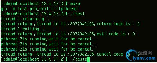

运行结果:
返回值有问题,我也不知道为什么。。。
其中需要注意点,当创建一个线程,并且在join等待一个线程时,需要当前的逻辑流执行完以后才能执行下面的代码,也就是为什么3个线程的ID是相同的了。
