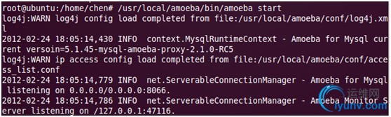

  2.      启动amoeba:/usr/local/amoeba/bin/amoeba start
(图2:启动成功)

  2.      测试使用上面帐号是否正常登陆,如果出现上面的图2界面说明设置的帐号密码成功。

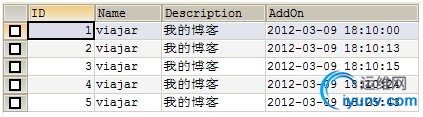

  2.      登陆Master、Slave1、Slave2、amoeba分别验证数据的分布,四个地方看到数据都如下图所示:
(图4)
四个地方的数据都如图4的意思是搭建的replication成功了;Amoeba作为透明的代理已经基本成功,程序只需要知道Amoeba的地址就可以,完全不需要理会后台的处理;接下来我们验证Amoeba读写是否是分离的。
