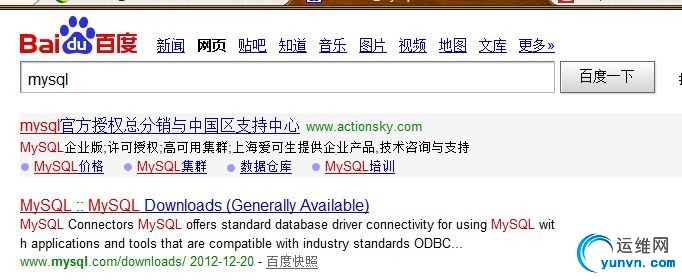

1、首先在百度搜索MySQL,如图选择第一个搜索项,如图所看到的:

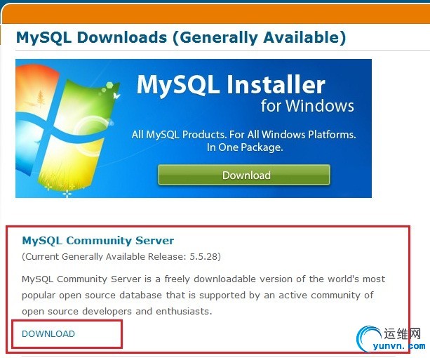

2、在打开的页面中,选择下图中的“download”连接,如图所看到的:

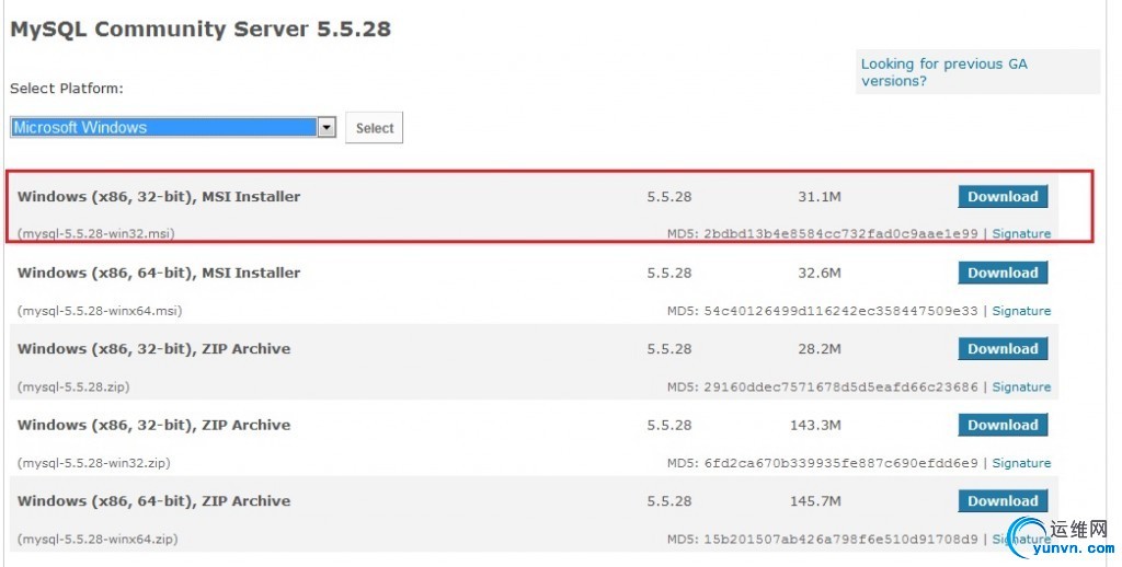

3.、对于MySQL的下载分为多个版本号,我们仅仅须要下载server就足够了。大约30M多,选择下图的连接,如图所看到的:
4、最后献上5.5.28这个server的下载连接地址:
