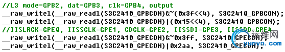

1、 查看开发板原理图和S3C2410的datasheet,UDA1341的L3MODE、L3DATA、L3CLOCK分别与S3C2410的GPB2、GPB3、GPB4相连,IISLRCK=GPE0, IISSCLK=GPE1, CDCLK=GPE2,IISSDI=GPE3, IISSDO=GPE4,部分代码如下:

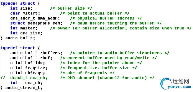

2、 两个重要结构体:audio_buf_t和audio_stream_t,其中audio_stream_t 为音频流数据组成了一个环形缓冲区;

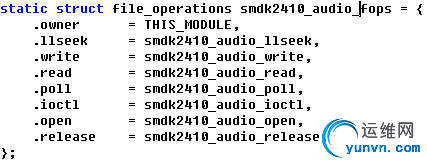

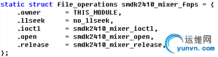

3、 file_operations结构体,open()、write()、read()、ioctl()、release()等函数的底层实现;

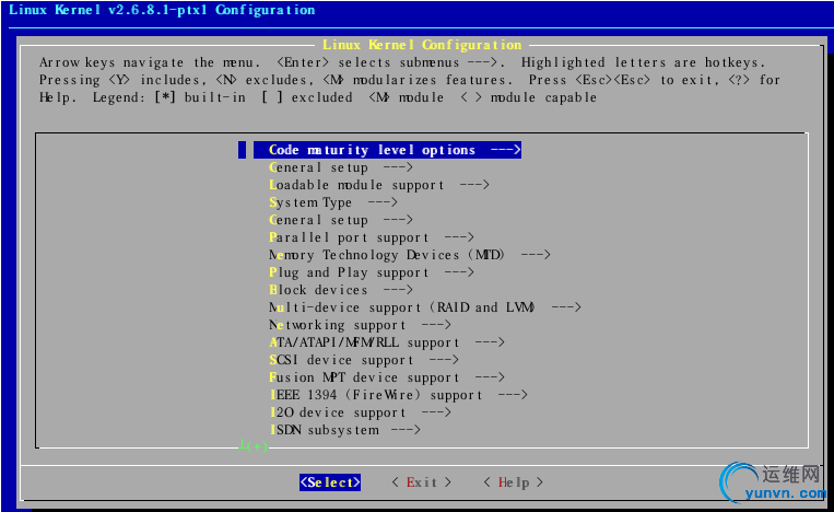

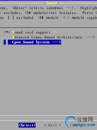

在内核树目录下输入make menuconfig,会跳出内核配置界面:

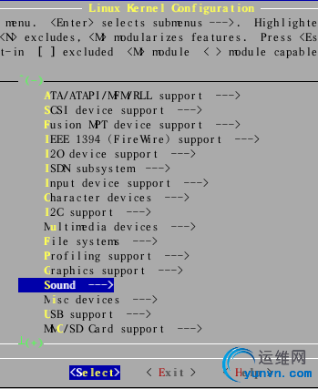

然后按键盘的向下导航键,下拉至Sound选项:
按回车,进入Sound选项界面:

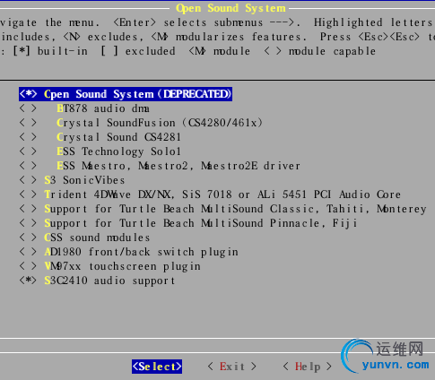

选中“Open Sound System”选项,回车进入OSS选项界面:

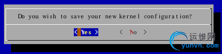

分别选中“Open Sound System(DEPRECATED)”和“S3C2410 audio support”两项,按空格,直到选项前面<>内变成*,然后按Tab键退出,保存配置信息:
ps*表示将驱动程序编译进内核,空表示不编译驱动程序,M表示将驱动程序编译成模块。

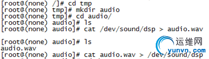

创建临时文件夹audio,使用命令 20140613211041453.jpg 实现录音,生成音频文件audio.wav,使用命令 20140613211045812.jpg 实现放音,通过测试,发现声卡工作正常。

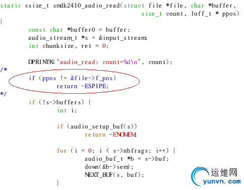

遇到的问题:
测试声卡时,出现错误“cat :Read  error:Illegal  seek”。
解决办法:
修改声卡驱动程序,将驱动程序里的smdk2410_audio_read函数中的部分代码注释了,如下图红色圈出部分。
注意:修改驱动程序后,需要重新编译内核,生成zImage文件并下载到开发板上。
