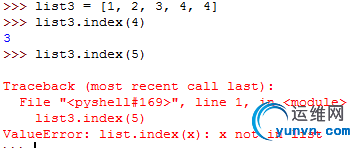

      10.index函数
            功能:从列表中找出与某个元素匹配的第一个匹配项的位置

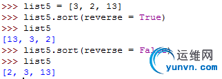

           关键字排序:key
               长度(len)排序:
            关键字排序:reverse()
                       注意:reverse = True   降序
                                reverse = False  升序
