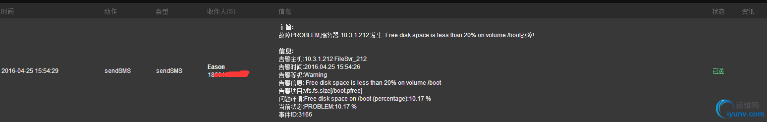

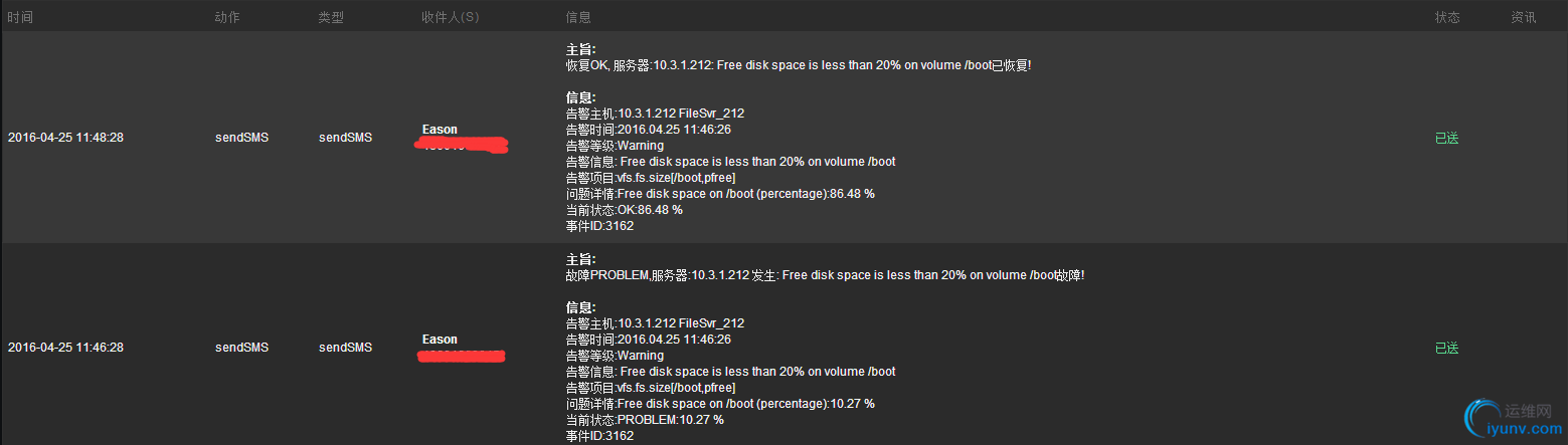

centos 6.5x64位  zabbix 3.0.1

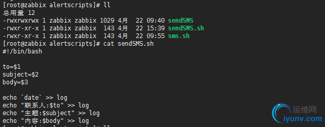

zabbix显示信息已发送,但是alertscripts 目录的脚本没有被执行到底,有没有人知道原因,求解答。

发表于 2016-4-25 15:34:21 | 显示全部楼层
脚本的权限是否是755?

累计签到:8 天
 楼主| 发表于 2016-4-25 15:36:08 | 显示全部楼层
枫狐狸 发表于 2016-4-25 15:34
脚本的权限是否是755?
权限是 777

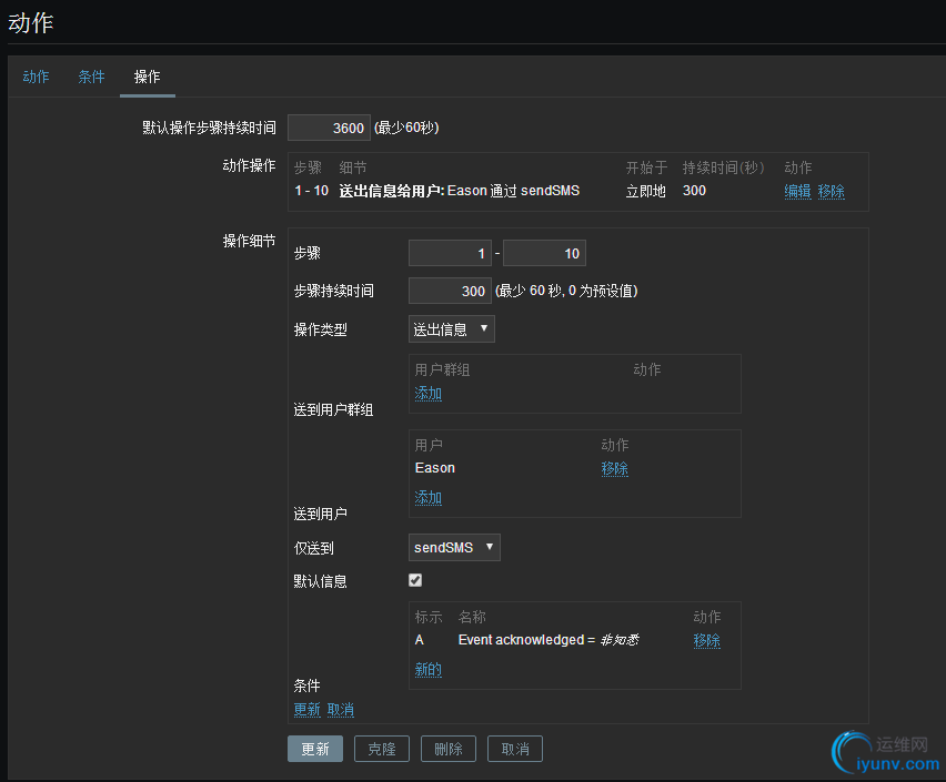

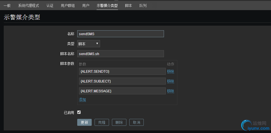

发表于 2016-4-25 15:42:08 | 显示全部楼层
第二个图点下编辑,看看里面你怎么配的
累计签到:315 天
发表于 2016-4-25 15:42:43 | 显示全部楼层
第二个图点下编辑,看看里面你怎么配的
累计签到:8 天
 楼主| 发表于 2016-4-25 15:45:36 | 显示全部楼层
枫狐狸 发表于 2016-4-25 15:42
第二个图点下编辑,看看里面你怎么配的
累计签到:315 天

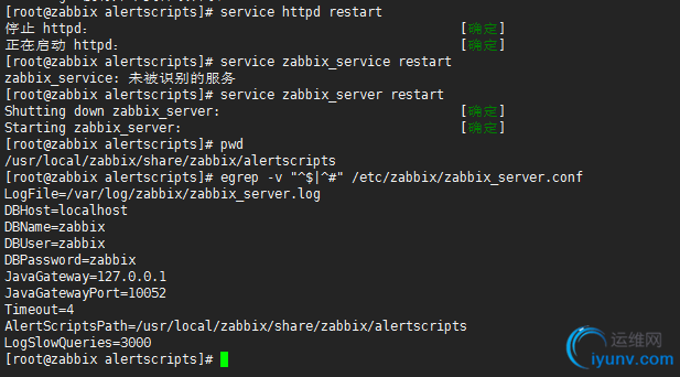

发表于 2016-4-25 15:50:22 | 显示全部楼层
1、看下zabbix_server.conf里面Alertscripts那个目录对不对,最好是指定绝对路径
2、你加了脚本之后httpd和zabbix_server服务有没有重启?
累计签到:8 天
 楼主| 发表于 2016-4-25 15:51:15 | 显示全部楼层
httpd 和zabbix_server 都重启了
Alertscripts 是绝对路径
累计签到:8 天
 楼主| 发表于 2016-4-25 15:53:42 | 显示全部楼层
2、你加了脚本之后http ...

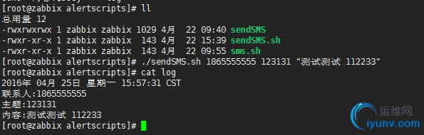

发表于 2016-4-25 15:54:25 | 显示全部楼层
Alertscripts 是绝对路径
手工执行脚本OK吗?自己带下参数
累计签到:8 天
 楼主| 发表于 2016-4-25 15:59:38 | 显示全部楼层
枫狐狸 发表于 2016-4-25 15:54
手工执行脚本OK吗?自己带下参数
刚刚又测了一遍
zabbix显示已发送,脚本没有执行
手动执行没有问题

发表于 2016-4-26 14:56:11 | 显示全部楼层
imaoxian 发表于 2016-4-25 17:10
换过几个目录后脚本还是不执行
用下面这个脚本试下有没有执行。脚本属主:root:root  权限:755
#!/bin/bash
1="aaa"
2="bbb"
3="ccc"
file=/tmp/zabbix_mail.txt
echo "$1" "$2" "$3" > $file

发表于 2016-10-26 14:42:59 | 显示全部楼层
zabbix3.0.1需要在示警配置类型里添加
script parameters项
{ALERT.SENDTO}
{ALERT.SUBJECT}
{ALERT.MESSAGE}
{ALERT.Admin}
