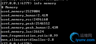

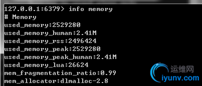

内存使用率used_memory上图中used_memory 字段数据表示的是:由Redis分配器分配的内存总量,以字节(byte)为单位。 其中used_memory_human上的数据和used_memory是一样的值,它以M为单位显示,仅为了方便阅读。
used_memory是Redis使用的内存总量,它包含了实际缓存占用的内存和Redis自身运行所占用的内存(如元数据、lua)。它是由Redis使用内存分配器分配的内存,所以这个数据并没有把内存碎片浪费掉的内存给统计进去。
其他字段代表的含义,都以字节为单位:
  • used_memory_rss:从操作系统上显示已经分配的内存总量。
  • mem_fragmentation_ratio: 内存碎片率。
  • used_memory_lua: Lua脚本引擎所使用的内存大小。
  • mem_allocator: 在编译时指定的Redis使用的内存分配器,可以是libc、jemalloc、tcmalloc。

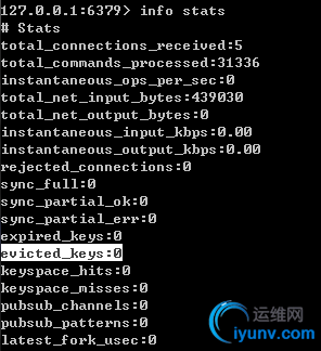

命令处理数total_commands_processed在info信息里的total_commands_processed字段显示了Redis服务处理命令的总数,其命令都是从一个或多个Redis客户端请求过来的。Redis每时每刻都在处理从客户端请求过来的命令,它可以是Redis提供的140种命令的任意一个。 total_commands_processed字段的值是递增的,比如Redis服务分别处理了client_x请求过来的2个命令和client_y请求过来的3个命令,那么命令处理总数(total_commands_processed)就会加上5。
分析命令处理总数,诊断响应延迟。在Redis实例中,跟踪命令处理总数是解决响应延迟问题最关键的部分,因为Redis是个单线程模型,客户端过来的命令是按照顺序执行的。比较常见的延迟是带宽,通过千兆网卡的延迟大约有200μs。倘若明显看到命令的响应时间变慢,延迟高于200μs,那可能是Redis命令队列里等待处理的命令数量比较多。 如上所述,延迟时间增加导致响应时间变慢可能是由于一个或多个慢命令引起的,这时可以看到每秒命令处理数在明显下降,甚至于后面的命令完全被阻塞,导致Redis性能降低。要分析解决这个性能问题,需要跟踪命令处理数的数量和延迟时间。
比如可以写个脚本,定期记录total_commands_processed的值。当客户端明显发现响应时间过慢时,可以通过记录的total_commands_processed历史数据值来判断命理处理总数是上升趋势还是下降趋势,以便排查问题。

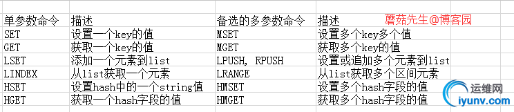

  • 使用多参数命令:若是客户端在很短的时间内发送大量的命令过来,会发现响应时间明显变慢,这由于后面命令一直在等待队列中前面大量命令执行完毕。有个方法可以改善延迟问题,就是通过单命令多参数的形式取代多命令单参数的形式。举例来说,循环使用LSET命令去添加1000个元素到list结构中,是性能比较差的一种方式,更好的做法是在客户端创建一个1000元素的列表,用单个命令LPUSH或RPUSH,通过多参数构造形式一次性把1000个元素发送的Redis服务上。下面的表格是Redis的一些操作命令,有单个参数命令和支持多个参数的命令,通过这些命令可尽量减少使用多命令的次数。                                                                                                                                     190054082389829.jpg

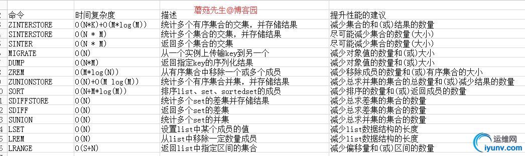

  • 避免操作大集合的慢命令:如果命令处理频率过低导致延迟时间增加,这可能是因为使用了高时间复杂度的命令操作导致,这意味着每个命令从集合中获取数据的时间增大。 所以减少使用高时间复杂的命令,能显著的提高的Redis的性能。下面的表格是高时间复杂度命令的列表,其详细描述了命令的属性,有这助于高效合理的、最优化的使用这些命令(如果不得不使用的话),以提高Redis性能。

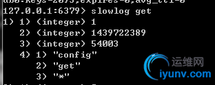

1. 使用slowlog查出引发延迟的慢命令:Redis中的slowlog命令可以让我们快速定位到那些超出指定执行时间的慢命令,默认情况下命令若是执行时间超过10ms就会被记录到日志。slowlog只会记录其命令执行的时间,不包含io往返操作,也不记录单由网络延迟引起的响应慢。通常1gb带宽的网络延迟,预期在200μs左右,倘若一个命令仅执行时间就超过10ms,那比网络延迟慢了近50倍。 想要查看所有执行时间比较慢的命令,可以通过使用Redis-cli工具,输入slowlog get命令查看,返回结果的第三个字段以微妙位单位显示命令的执行时间。假如只需要查看最后10个慢命令,输入slowlog get 10即可。 关于怎么定位到是由慢命令引起的延迟问题,可查看total_commands_processed介绍章节。
图中字段分别意思是:
  • 1=日志的唯一标识符
  • 2=被记录命令的执行时间点,以 UNIX 时间戳格式表示
  • 3=查询执行时间,以微秒为单位。例子中命令使用54毫秒。
  • 4= 执行的命令,以数组的形式排列。完整命令是config get *。

内存碎片率info信息中的mem_fragmentation_ratio给出了内存碎片率的数据指标,它是由操系统分配的内存除以Redis分配的内存得出:
used_memory和used_memory_rss数字都包含的内存分配有:
  • 用户定义的数据:内存被用来存储key-value值。
  • 内部开销: 存储内部Redis信息用来表示不同的数据类型。
used_memory_rss的rss是Resident Set Size的缩写,表示该进程所占物理内存的大小,是操作系统分配给Redis实例的内存大小。除了用户定义的数据和内部开销以外,used_memory_rss指标还包含了内存碎片的开销,内存碎片是由操作系统低效的分配/回收物理内存导致的。
操作系统负责分配物理内存给各个应用进程,Redis使用的内存与物理内存的映射是由操作系统上虚拟内存管理分配器完成的。
举个例子来说,Redis需要分配连续内存块来存储1G的数据集,这样的话更有利,但可能物理内存上没有超过1G的连续内存块,那操作系统就不得不使用多个不连续的小内存块来分配并存储这1G数据,也就导致内存碎片的产生。
内存分配器另一个复杂的层面是,它经常会预先分配一些内存块给引用,这样做会使加快应用程序的运行。
理解资源性能跟踪内存碎片率对理解Redis实例的资源性能是非常重要的。内存碎片率稍大于1是合理的,这个值表示内存碎片率比较低,也说明redis没有发生内存交换。但如果内存碎片率超过1.5,那就说明Redis消耗了实际需要物理内存的150%,其中50%是内存碎片率。若是内存碎片率低于1的话,说明Redis内存分配超出了物理内存,操作系统正在进行内存交换。内存交换会引起非常明显的响应延迟,可查看used_memory介绍章节。
上图中的0.99即99%。

回收keyinfo信息中的evicted_keys字段显示的是,因为maxmemory限制导致key被回收删除的数量。关于maxmemory的介绍见前面章节,回收key的情况只会发生在设置maxmemory值后,不设置会发生内存交换。 当Redis由于内存压力需要回收一个key时,Redis首先考虑的不是回收最旧的数据,而是在最近最少使用的key或即将过期的key中随机选择一个key,从数据集中删除。
这可以在配置文件中设置maxmemory-policy值为“volatile-lru”或“volatile-ttl”,来确定Redis是使用lru策略还是过期时间策略。 倘若所有的key都有明确的过期时间,那过期时间回收策略是比较合适的。若是没有设置key的过期时间或者说没有足够的过期key,那设置lru策略是比较合理的,这可以回收key而不用考虑其过期状态。
根据key回收定位性能问题跟踪key回收是非常重要的,因为通过回收key,可以保证合理分配Redis有限的内存资源。如果evicted_keys值经常超过0,那应该会看到客户端命令响应延迟时间增加,因为Redis不但要处理客户端过来的命令请求,还要频繁的回收满足条件的key。
