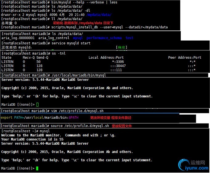

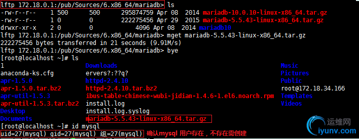

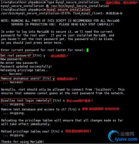

  • 二进制安装MariaDB
  • 初始化数据库安全设置
mysql_secure_installation
  • 配置MariaDB
10
11
# 授权root可从172.18.253.0/24网段内的主机登录操作所有数据库。
MariaDB [(none)]> grant all privileges on *.* to 'root'@'172.18.253.%' identified by 'mageedu';
# 给wordpress创建数据wpdb。
MariaDB [(none)]> create database wpdb;
# 给wordpress创建用户wp。
MariaDB [(none)]> create user 'wp'@'172.18.253.%' identified by 'mageedu';
# 授权wp可从172.18.253.0/24网段内的主机登录操作wpdb数据库。
MariaDB [(none)]> grant all privileges on wpdb.* to 'wp'@'172.18.253.%' identified by 'mageedu';
# 重载权限表
MariaDB [(none)]> flush privileges;
# 退出MariaDB [(none)]> \q

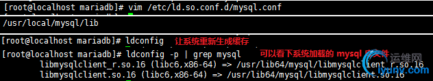

  • 安装php-mysql
]# yum -y install php-mysql

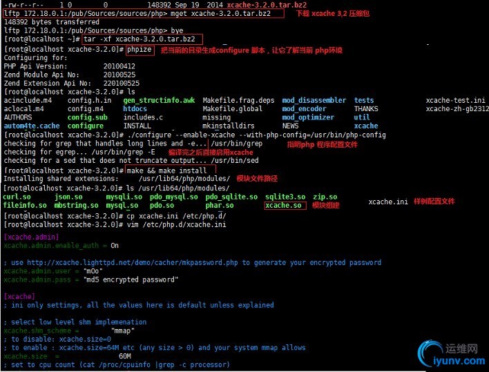

  • 编译安装xache
# yum install php-devel
# cd xcache-3.2.0
# phpize (在当前目录生成configure 脚本,让它了解php环境)
# ./configure –enable-xcache –with-php-config=/usr/bin/php-config
# make && make install
# cp xcache.ini /etc/php.d/

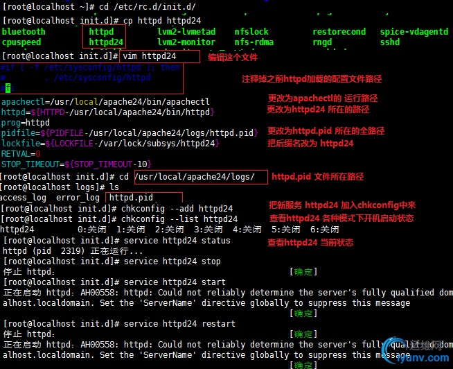

  • 设置httpd24 服务service 启动 和开机默认启动方法
  • 查看验证是否为worker模型

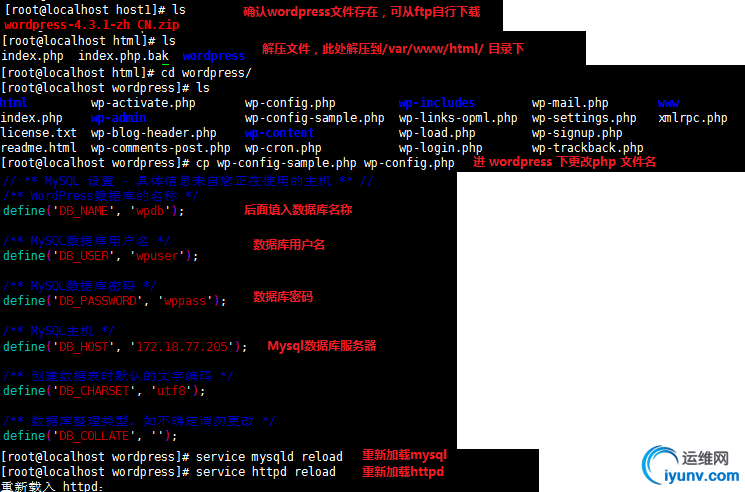

  • 安装wordpress(本处提供安装方法,安装包自行下载)

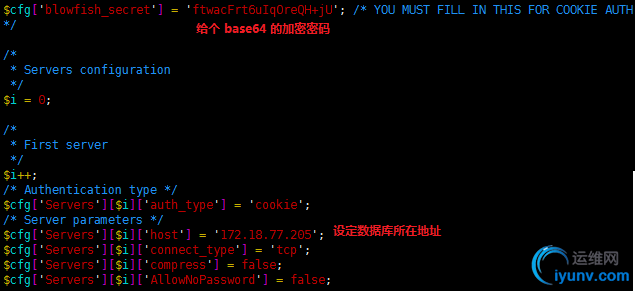

  • 安装phpMyAdmin(本处提供安装方法,安装包自行下载)
cp phpMyAdmin-4.4.14.1-all-language.zip /webcom/c.org/pma
unzip phpMyAdmin-4.4.14.1-all-language.zip
ln -sv phpMyAdmin-4.4.14.1-all-language phpadmin
cd phpadmin/cp config.sample.inc.php config.inc.php
openssl rand -base64 15
vim config.inc.phpsystemctl restart httpd.service
