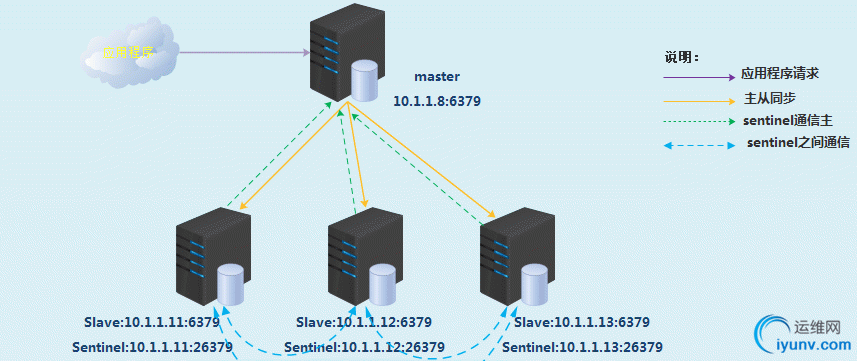

架构图如下:
1.sentinel 说明
(1)监控(Monitoring): Sentinel 会不断地检查你的主服务器和从服务器是否运作正常。
(2)提醒(Notification): 当被监控的某个 Redis 服务器出现问题时, Sentinel 可以通过 API 向管理员或者其他应用程序发送通知。
(3)自动故障迁移(Automatic failover): 当一个主服务器不能正常工作时, Sentinel 会开始一次自动故障迁移操作, 它会将失效主服务器的其中一个从服务器升级为新的主服务器, 并让失效主服务器的其他从服务器改为复制新的主服务器; 当客户端试图连接失效的主服务器时, 集群也会向客户端返回新主服务器的地址, 使得集群可以使用新主服务器代替失效服务器。
Redis Sentinel 是一个分布式系统, 你可以在一个架构中运行多个 Sentinel 进程(progress), 这些进程使用流言协议(gossip protocols)来接收关于主服务器是否下线的信息, 并使用投票协议(agreement protocols)来决定是否执行自动故障迁移, 以及选择哪个从服务器作为新的主服务器。

3.架构规划
master:10.1.1.8:6379
salve1:10.1.1.11:6379
salve2:10.1.1.12:6379
salve3:10.1.1.13:6379
sentinel:10.1.1.11:26379
sentinel:10.1.1.12:26379
sentinel:10.1.1.13:26379
